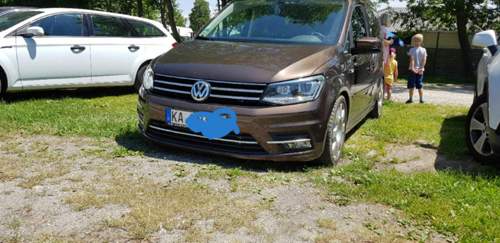

Ist das auch das Pro oder das andere? Ich messe heute mal unter dem Wagen wegen der Höhe und ob echt die Tanks das tiefste sind.. will halt nicht größer als 18” gehen und es soll nicht wie ein Jeep aussehen..
@PIPD black schrieb am 29. Mai 2020 um 11:58:20 Uhr:
Eigentlich meinte ich das Bild:
https://www.motor-talk.de/.../caddy-ecofuel-prokit-i209848766.html
Dein Profil ist jetzt sichtbar.:)
Das Bild ist mein Alter... ich hab hier noch eins, wo man die Tiefe besser erkennt...
Wie gesagt, die Tanks waren bei mir "damals" das tiefste da passte grad noch ne Zigarettenschachtel drunter :-)
Ahjaa und der Auspuff muss abgeschnitten/angepasst werden...

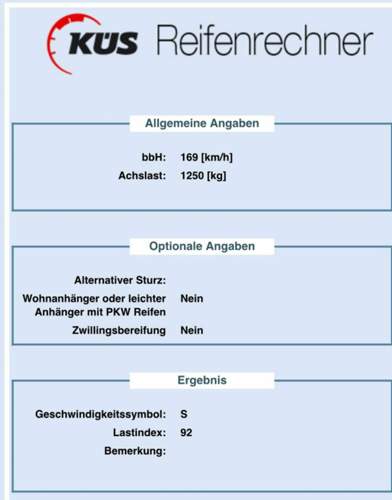

Habe mal meine Daten angehängt..
Das wäre ja dann 625kg je Reifen (gemessen hintere Achse)
Ich habe von der KÜS mal den Rechner gequält..
Wäre ein S mit 92 Kennung. Gerade mal geschaut somit definitiv nur ein 225iger bei 18“ möglich. (Zumindest online nur diese Größe gefunden)
Ob das nicht nach Wurstreifen nachher aussieht? Bin ich mal gespannt auf der 7,5er..
