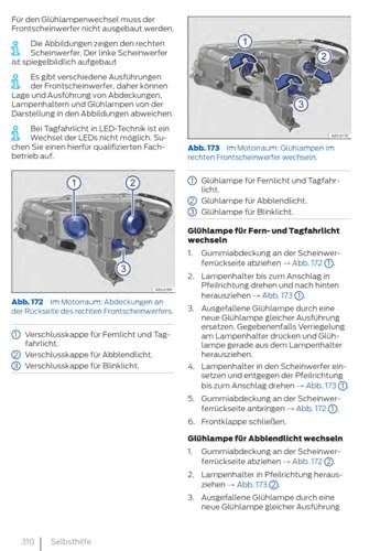

Ich habe seit einiger Zeit einen neuen VW Caddy 5, 2023, Diesel 102 PS, als Firmenfahrzeug bekommen.
Aufgefallen ist mir, dass die Frontscheinwerfer/Licht nicht so gut sind/ist. Möchte andere Glühbirnen verbauen, weiß aber nicht welche Birnen reingehören.
In der Betriebseinleitung ist alles allgemein erklärt und nicht genau welche Birnen verbaut sind.
Welche Glühbirnen sind für das Abblendlicht/Fernlicht usw.??
Danke an alle und LG aus Österreich

Das lässt sich leicht z.B. mit dem Osram Lampenfinder recherchieren: https://www.osram.de/apps/gvlrg/de_DE
Demnach sind es H7 im Abblendlicht, H15 im Fernlicht. Wie @protagonist andeutet, kann man die geregelte Bordspannung der Scheinwerfer Leuchtmittel z.B. mit VCDS ggf. noch anpassen und raufsetzen. Original liegt die meist bei 13V - also schon höher als die 12V Standardspannung, man kann theoretisch aber bis auf 14V hoch zu Ungunsten der Lebensdauer der Leuchtmittel.

Und noch eine "blöde" Frage:
Kommt man an die Birnen einfach ran aus dem Motorraum oder muss der Scheinwerfer raus?
LG
@Sead80 schrieb am 5. Juni 2024 um 21:12:26 Uhr:
LG
Es ist keine Birne... oder ein Apfel... oder ne Kiwi.... so wie es auch kein Schraubenzieher ist...
Ist eigentlich gut im Handbuch beschrieben...
Leuchtmittel wechseln
LG
ja du kannst die birnen, bananen, äpfel und auch schraubenzieher tauschen ohne den schweinewerfer auszubauen.
