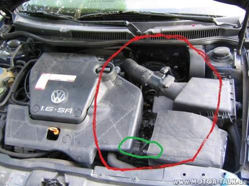

Es ist ein komisches Geräus, das von der Motor kommt. Das Passiert wenn ich den Wagen Starten will, für paar Sek und dann geht es weg, also passiert meisst wenn der Wagen kalt ist, auch ab und zu wenn der Wagen warm ist, aber wie gesagt. Es ist nicht der Zahnriemen.
Wisst ihr was das sein könnte..

Da VW FAS-Starter (Freiausstossende Starter) verbaut und diese in den ersten Modelljahren eine Sinter-Taschenbuchse im Antriebslager haben ohne großen Schutz gegen Staub und Feuchtigkeit verpastet das Fett in der Taschenbuchse und somit läuft dann das Starterritzel in der Buchse trocken ohne Fett und verursacht dieses quietschen beim auslaufen des Starters.In den neuen Modellen des FAS-Starters ist ein Nadellager verbaut wo kein Dreck rein kommen kann und es sind auch noch keine größeren Schäden bekannt.

ja schau dir halt die bilder an und guck mal in motorraum, was ist da so schwer??
du schaust ja nichtmal, das ist dein problem.
wenn du davor stehst links schräg fast etwas unterhalb der batterie(wenn du weißt wo die sitzt)
also diese komische geräusch kommt von diesen bereich ungefähr, siehe bild.

.............in grün.............
Anlasser
Ok, das habe ich auch schon gesehen, sieht wirklich Sauber von aussen aus, das muss ich ausbauen? und mit was soll ich Fetten,bestimmte Fett oder ist es egal? Welche stelle muss ich es Fetten? ihr lacht, ich will ja Lernen.

1. Minuspol der Batterie abklemmen weil ein Pluskabel direkt von der Batterie zum Anlassermagnetschalter geht, und wenn das abgeklemmt wird und Du kommst mit dem Schlüssel an die Karosserie oder den Motor gibts nen Kurzschluss. Auch wenn das Kabel dann ab ist und wo rankommt passiert das.
2. Das dicke Pluskabel vom Magnetschalter abklemmen, den Steuerdraht der vom Zündschloss kommt abziehen.
3. Anlasser von der Getriebeglocke abschrauben und Anlasser rausnehmen
4. Anlasser zerlegen, dabei merken / Fotografieren wie alles zusammen muss, alles in Waschbenzin auswaschen, die Lagerstellen neu schmieren mit Schmierfett, aber vorn am Zahnrad nicht weil da ist dann die Kupplung in der Nähe und die mag Fett gar nicht. Wenn die Schleifkohlen schon ziemlich abgenutzt sind, gleich neue verbauen wenn der Anlasser einmal offen ist, die gibt es beim Freundlichen VW Mann.
dann Punkte 3,2 und 1 wieder rückwärts und es sollte wieder Ruhe sein.
