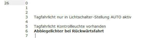

Hi Leute,
habe in einem anderen Forum gelesen, dass man im Byte 26 mit Bit 6 die "Abbiegelichte bei Rückwärtsfahrt" aktivieren kann. Kann das jemand bestätigen? Würde diese Funktion beim Ausparken ab und zu ganz sinnvoll finden, da der Bereich breiter ausgeleuchtet wird.
so long,
IDKJ
Abbiegelichte-bei-rueckfahrt
Ja es funktioniert und ist sinnvoll...habe es hier aber auch schon gepostet gehabt.

Hi John1986,
danke für die Info, das habe ich dann wohl in diesem Fred überlesen. ... Bin schon gespannt auf VCDS 910.1, hoffe die Labelfiles werden hier wieder kräftig erweitert, vielleicht lesen die Entwickler ja auf diesen Fred. :-)
