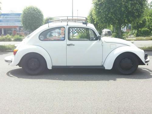

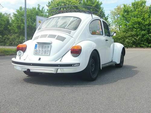

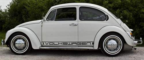

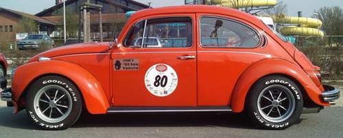

mich würde mal interessieren, wieviel cm ihr habt von Radmitte zu Kotflügelkante mit bild vom käfer 🙂
33cm vorn. Alle beide, LV und KV😉 .
Mit Kerscher Federn beim LV und VVA beim KV
