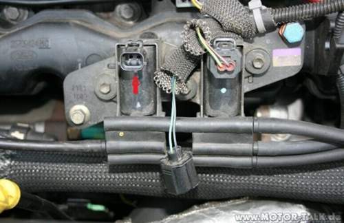

Hallo!
Die im Bild gekennzeichnete Nase muß mit einem scharfen Messer weggeschnitzt werden, dann passt auch der Stecker für die VTG Verstellung. Natürlich müssen die beiden Ventile auch ihren Platz tauschen. Der Steg beim originalen VTG Ventil sollte mittig sitzen, wenn ich mich noch recht erinnere.
Ventile-focus

So...ich hab bei mir nochmal geschaut, das passt aber so gar nicht, es sei denn, ich hab nen Denkfehler...
Habe mal ein Bild angehängt wie es bei mir aussieht, aber die zwei rechten Magnetventile haben jeweils drei Anschlüsse, und das für die VTR nur zwei...
Kommando zurück...meine Recherchen ergaben dass ich völlig falsch suche...das Bild zeigt ja nur die AGR...
VTG ist völlig in Ordnung, Hebel bewegt sich und alles ist gangbar, ziehe ich das ganz linke Magnetventil ab bewegt sich der Hebel auch.
Aber warum hat er dann im unteren Drehzahlbereich gar keinen Druck?
Hallo.
Du hast da einen grossen Denkfehler laut deinem Bild.
Die Unterdruckdose, die du mit VTR beschriftet hast, ist die Abstellklappe.
Das Ventil darunter ist für die Abstellklappe. Die Klappe nimmt dem Diesel die Luft, darum geht er aus.
Die AGR Druckdose hast du richtig beschrieben. Die beiden Ventile in der Mitte sind links für das AGR Ventil und rechts für die VTG Verstellung. Die VTG Druckdose ist weiter rechts unter dem dicken Luftschlauch. Zwischen Luftfilterkasten und Luftschlauch sollte man draufsehen.
Kontrolliere zuerst, ob der Abzweiger des Unterdruckschlauches auf dem Luftschlauch zum Bremskraftverstärker richtig sitzt. Meist entweicht dort der Unterdruck und der Turbo kann nicht richtig arbeiten. Motor starten, einer gibt Gas und du leuchtest mit einer Taschlampe auf die VTG Dose. Da sollte man schon sehen, ob sich das Gestänge bewegt.
