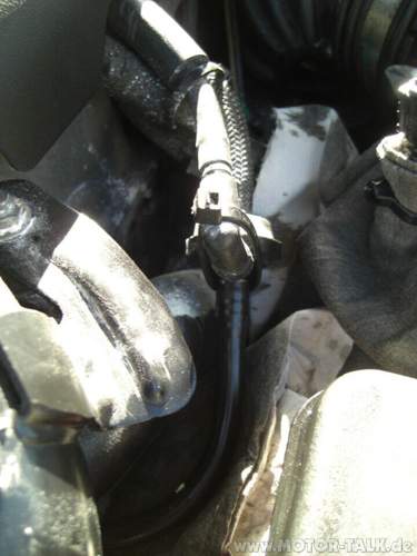

Ich fahre einen TDci, 85Kw, Bj.2002. Ich habe seit einiger Zeit so ein Ölgeschmiere im Motorraum. Jetzt habe ich es lokalisiert.Es ist wie so ein Srühnebel.....also, wie soll ich es beschreiben.... welche Leitung das ist, möchte ich ja jetzt von euch wissen. Jedenfalls geht "oben" aus dem Turbolader eine stabile Leitung (so dick wie ein kleiner Finger) raus und verschwindet dann unter der Kunststoffabdeckung des Motorblocks. Ich sehe aber noch, wie vorher so ne Art Netzschlauchstück an diesem Schlauch ist. Und auf diesem Schlauch ist die Vakuumleitung vom Bremskraftverstärker gesteckt (das weiß ich, weil die schon mal kaputt war - die Befestigung). Keine 10cm vom Turbolader entfernt habe ich jetzt den Schlauch mal gedreht und gesehen, dass er an einer Stelle wie weggewetzt ist und ein kleiner Riss sichtbar wird, wenn man so hin und her bewegt. Hier scheint das Öl rauszusprühen, denn drum herum ist immer alles voll - wenn ich so richtig auf der Autobahm Gas gegeben habe, ist es besonders "viel".
Frage: was ist das für ein Schlauch? Kann ich den selbst wechseln oder muss ich da was aufgrund des Turboladers beachten????

Auf deinen Fotos sieht die Leitung metallisch aus? Bei mir ist die eher aus so festem schwarzen Kunststoff. Ich hab dir mal Bilder hochgeladen. Ich meine die Leitung oben vom Turbolader raus.....das weiße Pulver überall ist Talkum - hab ich verwendet, um die lecke Stelle schneller zu finden....
Ist das die Ölleitung vom Turbolader? Und wenn ja meinst du, man kann die einfach so austauschen (also nichts beachten von wegen Druck oder so??!!)

Die Leitung die du meinest und welche auf deinen Bildern zu sehen ist, ist höchstwahrscheinlich die Leitung für die Motorentlüftung. Das wäre halb so schlimm, und die zu wechseln soll auch kein Problem sein.

bei der Leitung auf Bild 1 handelt es sich um die Verbindungsleitung zwischen Unterdruckpumpe und Bremskraftverstärker.
Bild 2 und Bild 3 zeigene jeweils die Unterdruckpumpe für den Bremskraftverstärker

Die Leitung von der Unterdruckpumpe (die dicke oben) führt Öl? Das ist nämlich die durchdewetzte Leitung.....und ich meine, von hier tritt Öl aus???? oder meine ich das nur 😕
Kann ich die Leitung selbst wechseln?
Anders gesagt ist es so, dass genau unterhalb dieser Leitung dieser Ölnebel ist. Rundherum dann mein verstreutes Talkum, das keine Spuren von Öl zeigt.....wüßte nicht, von wo das Öl sonst käme????
Die dicke, glänzende Leitung auf Bild 1?
Ist technisch nicht möglich.
Hast du dann vielleicht eine Idee, von wo das Öl kommen kann? Habe nochmal das Bild 1 hochgeladen und markiert, wo das Öl ist/auftritt - und zwar UNTERHALB der markierten Leitung. Dort befinden sich Leitungen, die mit Wellrohr ummantelt sind. Dieses Wellrohr ist ölverschmiert - darunter aber keine Spur von Öl.....
Idee? Sitzt dort unten der Turbolader und das Öl sprüht so nach oben????

Das auf dem Bild markierte Teil gehört zur Motorentlüftung.
Weiß aber momentan nicht wie die genau verläuft. Muss ich bei meinem mal schauen.
