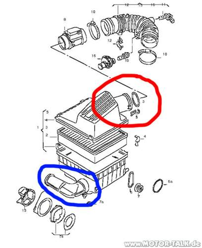

ich habe in einigen Fragen/Diskussionen schon gelesen, das man anstatt einen Lufi-Pilz, einfach einen modifizierten Luftfilterkasten einbauen könnte. Wie modifziert man denn jetzt einen Luftfilterkasten?

Nein, gibt es nicht. Besorg dir nen Ersatzluftfilterkastenunterteil, schneid dort ein entsprechend großes Loch auf der Kotflügelseite rein und mach den originalen Luftfilter rein. Du wirst sicherlich keinen Leistungverlust/zuwachs feststellen können aber du hast einen schönen Klang. Wenn du einen guten Sound und legal unterwegs sein willst, dann mach ne Auspuffanlage ab Kat drunter(Gruppe A). 😉

Im rot markierten Bereich war bei mir ein Trichter drin, den hab ich raus udn schon war mehr Sound da.
Im blauen Bereich, das kannst du weglassen. Schau aber trotzdem du nicht nur warme Motorluft ansaugst.

Ich hab nen Loch zum Kotflügel und den Schalldämpfer oben draussen.
Wollt das wieder etwas kleener machen da die Karre mit den modifikationen aus dem ansaug Brüllt wie die Sau.

Hab mir letzte Woche auch einen VR gekauft und will den Pil nicht verbaun.
Wir gross soll den das Loch eingschnitten werden ca und wo genau?
Kotflügelseitig, untere Fläche des Kastens?
Und mit Schalldämpfer meinst du das blau eingezeichnete im Bild?
Danke für deine Hilfe.

aber  du musst  jetzt nicht  denken  das du  dadurch  203  ps  bekommst    du  bekommst  garnix  dadurch  außer   das  unnütz lauter  wird  und  du  den luftstrom verwirbelst .  dann kannst du  eher  vorne  den Rüssel abnehmen  blau eingekreist . macht  auch  Lauter   aber  du  saugst  ein bissel  wärmer

und  wenn du  den den  resonanzreflektor  ( das ist kein schalldämpfer ) rausnimmst  , der  am ausgang  im Rohr sitzt ,nimmt  er  untenrum  das  gas schlechter  an   weil  der   den  gerad  da  braucht um  den Zylinder besser zu befüllen . Grund hierfür   ist das der VR   eigentlich  variable  Saugrohrlängen  braucht   .  einmal  für  den unteren Drehzahlbereich  und einmal  für  den höheren .  dafür gibt es  eigentlich  das schaltsaugrohr ( das kannst googlen ist mir zu aufwändig zu erklären  )  das  haben sie  aus  Kostengründen  nicht  verbaut  und gabs von VWM als zubehör  oder heutzutage  von schrick . Nimmst  du  den Reflektor  raus  ereichts du nicht mehr  den maximalen  Füllgrad . Der wird über Stosswellen  durch  rfelexion im suagrohr  erzeugt . das ist der grund  warum sich der Reflektor  andersrum verjüngt .  da rüber wird reflektiert  und  dadurch  mehr luft in den gerade offenen Brennraum gedrückt
isser weg  blässt  du einfach in  den Offenen Kasten zurück und du verwirbelst  den Luftstrom stärker.
Ergebniss ist , daß er  in unteren  Drehzahlen  schlapper ist    jedoch  bei  hohen drehzahlen eventuell   1 ps  mehr  hat   aber  der  drehmoment  verlauf  wird  dadurch  negativ beeinflusst
die  210Nm  bei 2000 upm  hat  der  VR6  Serie und  einen Befüllgrad  von 1,17 bis 1,23  ereicht er auch mit der blumenvase  😉  (engineload123%)  werte vom Weberli relatvieren  sich also
das ist  alles  nachzulesen  im SSP  über  das  SSR saugrohr
Lass  also  die  sogenannte  Blumenvase  drinnen  das dinges was du  eingekreist hast .
Kannst erst mal nen Durchmesser von 5cm machen und dann überlegen ob/wieviel du doch mehr willst.
Genau an der Eckkante kotflügelseitig.
Der Schalldämpfer kannst drin oder raus machen, da schenkt sich nichts.
