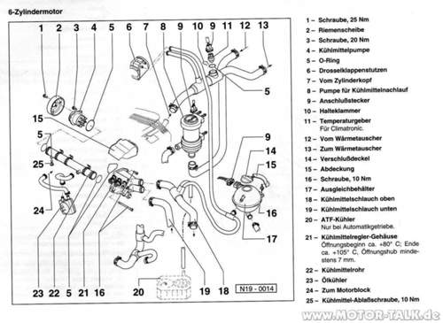

Wichtig sind erstmal die grundlegenden Sachen...
- Kühlwasser prüfen (Prüfer gibt es für kleines Geld bei den üblichen Kfz-Ketten, oder du fragst dort mal, ob sie es mal schnell prüfen können)
- Schwarzer oder Blauer Deckel auf dem AGB (Ausgleichsbehälter)
- Fördert die Wasserpumpe überhaupt Kühlwasser... erkennt man recht gut am kleinen Schlauch am AGB
- Dann wäre natürlich wichtig zu wissen wie schnell die Kühlwassertemperatur hoch geht... Öl spielt dabei erstmal nicht so die Rolle
Ich tippe jedoch auch auf ein nicht mehr öffnendes Thermostat, oder eine kränkelnde Wasserpumpe.
Matze
Kuehlkreislauf-vr6
