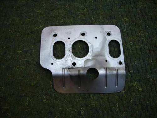

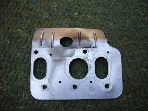

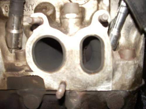

hallo,
ich hab günstig einen vr6 geschossen mit 110 000km. leider bläst der motor im bereich des abgaskrümmers ab,war beim kauf schon so. ist jetzt kein permanentes zischen wie bei einem kaputten auspuff, sondern im takt. es hört sich halt an als wäre ein zylinder (Zylinder 1 oder 2) am abgaskrümmer undicht.
hab jetzt den abgaskrümmer abgeschraubt aber jetzt nichts grossartiges gefunden. krümmer hat auch keine risse oder sonstige auffälligkeiten.
das einzige ist, das an der dichtung zwischen zylinder 1 und 2 etwas schwarz/grau ist.
hab mal bilder von der dichtung und vom motorblock gemacht. die vom block sind leider etwas unscharf.
was soll ich jetzt am besten machen? war vieleicht nur die dichtung defekt oder doch was am block?
vielen dank

also normal sollte das tauschen des dichtsatzes   helfen . zur sicherkeit kannst du mit nem haarlineal prüfen ob der flasch plan ist . oder ob sich die dichtfläche des krümmer verzogen hat.
servus,
die dichtung die da verbaut ist, wurde schonmal erneuert, das ist nicht mehr die originale
vllt hat der kopf was? wurde darum die dichtung schonmal gewechselt?

Ich würde den Krümmer auf Verzug prüfen und schauen das die Stehbolzen fest sind.
schwer zu sagen ob der kopf was hat. ersichtlich ist jetzt nichts.
wenn ja, wie wäre das zu erkennen? kompression testen?
stehbolzen sind alle fest, keiner abgerissen.
krümmer prüf ich morgen mal genauer, muss vorher an dem ding die verkrustungen etwas weg machen damit ich das mit dem lineal besser kontrolieren kann.

so komme gerade vom schrauben. leider ohne erfolg 🙁
der fehler bleibt der gleiche. es zischt zwischen block und krümmerdichtung raus. genau zwischen zylinder 2 und 3.
folgendes hab ich bis jetzt gemacht:
beide krümmer wurden plangeschliffen, waren jetzt aber nicht grossartig verzogen. kontrolliert mit h-lineal
neue dichtungen (original vw)
neue muttern
alle muttern am abgaskrümmer mit dem vorgeschriebenen drehmoment angezogen, m8 mit 25nm und m10 mit 40nm
ich hab halt noch die alten bolzen drin, werde die jetzt aber auch mal tauschen.
wegen der kompresion testen, ich wollte damit eine defekte zylinderkopfdichtung oder ein schaden zylinderkopf ausschliesen. nicht das ich an der falschen stelle suche. ist zwar ehr unwarscheinlich, war aber so ein gedanke 😉
was mich etwas wundert ist das die schwarzfärbung an der dichtung erst am rand beginnt und nicht schon früher am loch.

hab den fehler gefunden :P
es ist die zylinderkopfdichtung 🙁
hab den krümmer heute noch mal runter gemacht um die planheit am kopf nach zu sehen, nichts gefunden.
danach hab ich die sicherung der benzinpumpe rausgemacht das der motor nicht anspringt und ihn mal drehen lassen. das geräusch war genau noch so da wie mit krümmer.
so jetzt kann ich mir überlegen ob sich das noch rentiert die dichtung zu machen oder das teil in einzelteilen zu verhöckern. denn wenn ich den kopf schon unten hab dann werd ich auch die steuerkette erneuern.
ich schätz mal das da gleich ein tausender zusammen kommt.
