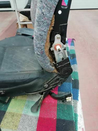

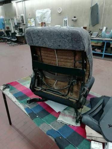

So Sitze sind nun umgebaut... Am Ende habe ich nur das Sitzlehnengestell getauscht was alles zusammen keine Stunde gedauert hat.
Auf den Bildern ist ein alter Sitz wo ich den Bezug abgemacht habe.
Ich habe allerdings zum Schluss den kompletten Sitzbezug inkl. Einlage usw. getauscht das passte alles.
