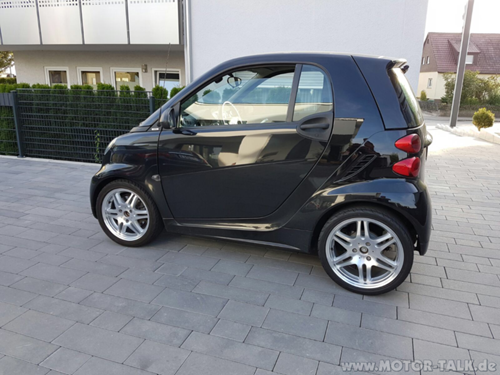

Hallo miteinander,
wollte mal Hallo sagen und unser neues Familienmitglied, den Smart meiner Frau, hier vorstellen.
Haben neben meinem Audi Firmenwagen noch einen R8 Spyder als Faceliftmodell fürs Private und nun eben den Smart zum hin und her flitzen in der Stadt für meine Frau.
Ist ein Fortwo 451 aus dem Jahre 2012.
War ehemals ein Werkswagen von Mercedes.
Aufgrund dessen ist der Wagen meiner Meinung nach nahezu voll ausgestattet.
Ist der Motor mit 84PS und hat den Brabus Kit auf 102 PS.
Siehe Bilder.
Hier fehlen auf dem Bild bei den Brabus Felgen die Nabenkappen, da momentan ja WR montiert sind.
Aufgrund dessen das ich etwas Auto "verrückt" bin und auf Kleinigkeiten Wert lege hätte ich auch gleich ein paar Fragen. (Würde diese gerne umgehend umsetzen)
Meine Frau möchte keinen Brabusauspuff, aber das Heck sieht so ganz ohne auch nicht 100%ig aus.
Habe mir gedacht, habe ich auch schon mal gesehen und gefiel mir ganz gut, den Einsatz vom Brabus Electric zu installieren. Geht das? Brauche natürlich auch noch den Diffusor von Brabus. Aber geht das bei der Heckstoßstange oder benötige ich diese Komplett? Denn nur der Diffusor und der Brabus Electric Einsatz wäre ja ok. Wenn das ginge, hätte evtl. jemand noch für mich die TeileNr der benötigten Teile?

so weit ich das auf den Bildern sehen kann handelt es sich um einen 84 PS Pulse mit Brabus Fahrwerk/Felgen, Surroundsystem, Licht/Regensensor, Sitzheizung und evtl. noch ein paar anderen Extras.
Wenn das Ding 101 PS hat dann hat der 84 PS Motor nachträglich ein Chiptuning bekommen.
Bei der Beleuchtung ist es immer Geschmacksache, die Phillips X-treme gehen voll in Ordnung, bei den Standlichtern würde ich die Blue Vision nehmen (wie schon geschrieben, Geschmackssache).
Wenn dich das Gelbe der Blinkerbirne im Scheinwerfer stört, muß man halt eine weiße bzw. silberne die Gelb blinkt nehmen.
Die Kennzeichenbeleuchtung würde ich so lassen wie sie ist, einfach eine LED Birne einbauen ist nicht erlaubt, also müßte man da komplett auf zugelassene LED Leuchten umbauen, und die sind meist sehr/zu hell und haben eine punktuelle Ausleuchtung (auch wieder Geschmackssache).
Was ist für dich der Einsatz vom Brabus Electric? Der hat soweit mir bekannt hinten die gleiche Stoßstange wie der Benziner. Oder meinst du die Stoßstange der Modellpflege (ab. 02.2012)? Deiner ist noch vor Modellpflege.

Er meint den Diffusor mit den zwei angedeuteten Reflektoren statt dem Auspuff. Geht meines Wissens nach an jedem 2012er MoPF zu montieren, Teilenummer habe ich nicht.
Als Kennzeichenbeleuchtung habe ich diese LED: http://amzn.to/2injN9J Extrem hell und gleichmäßig, Optik ist klasse. Blinker habe ich auch vorn die Silvervision (Beim Xclusive vorn schon Serie), seitlich die Osram Chrom. Innen haben ich alles auf LED Kaltweiß getauscht.
Ein Brabus Leistungskit hat es meines Wissens nach nie gegeben, entweder er hat noch immer 84 PS oder es ist eine Steuergerätoptimierung durchgeführt wurden (wobei auch da mir kein Tuner bekannt ist, welcher 102 PS anbietet.)
Du hast auf den Brabus 16/17 Zoll WR montiert? Ich habe für diese Größe, zumindest für hinten, noch nie passende gefunden?

Das mit dem Brabus Tuning geht schon in Ordnung. Wie geschrieben, der Erstbesitzer war Mercedes Stuttgart und dann hat den Wagen ein Abteilungsleiter von Mercedes übernommen. Von ihm haben wir den Wagen jetzt gekauft. Der Wagen wurde u.a. immer im Werk gewartet. Dort sind einige Sachen möglich, das geht beim normalen Händler nicht. So sagte er mir. Auch die Schaltzeiten wurden, so sagte er mir, im Werk an die zusätzliche Leistung angepasst.
Bzgl. der Brabus Electric Optik. Ja, ich meine die angedeuteten "Endrohre" welche nur 2 rote Reflektoren sind. Man benötigt aber doch auf jeden Fall den Brabus Diffusor + des Electric Einsatzes. Passt das aber bei unserer Stoßstange?

so die ganzen Lampen/Birnen sind ausgetauscht. Auch die Innenbeleuchtung, die Kennzeichenbeleuchtung und das Rückfahrlicht auf LED umgerüstet.
Das alles kann ich nur empfehlen. Bessere Optik und wesentlich bessere Sicht durch das neue Licht.
Das mit dem Brabus Electric Diffusor inkl. Einsatz geht leider nicht, da bei dem Smart meiner Frau kein Einsatz herausnehmbar ist sondern es sich dabei um die ganze Heckstossstange handelt. Der Aufwand wäre mir momentan zu groß.
Jetzt bleibt er erstmal so wie er ist.
