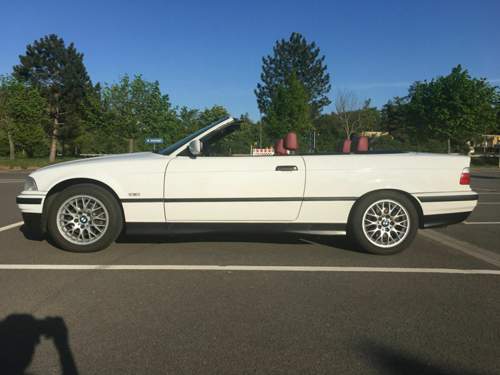

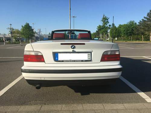

Und nun noch einige Bilder:
Front
Heck
Seite links

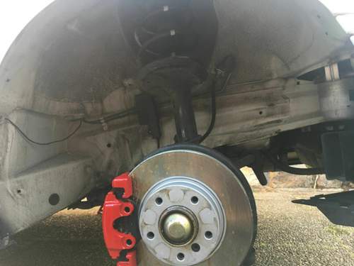

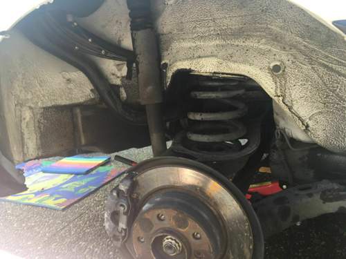

Habe mich wie schon angedeutet letztes Wochenende der Konservierung meines Cabrios gewidmet. Hab mir extra noch 2 Tage frei genommen und insgesamt 4 Tage ununterbrochen daran gearbeitet.
Im Vorfeld habe ich eine Bestellung von rund 200€ beim Korrosionsschutzdepot losgetreten.
Nach kurzer Rücksprache dort hatte ich mir folgendes zusammengestellt:
- Fluid Film AS-R mit Sonde für sämtliche Hohlräume
- Owatrol Öl zur Vorbehandlung des Unterbodens
- KSD „bernstein“ UBS zur Versiegelung des Unterbodens
- Imprägnierung für das Verdeck
- Kaltreiniger-konzentrat zur Reinigung des Unterbodens
Mein Plan war, den Unterboden zusätzlich zu versiegeln. Er sah zwar optisch gut aus bis auf ein paar kleine Streifspuren und war Rostfrei, aber um Rost vorzubeugen und eventuelle mit bloßem Auge nicht sichtbare Mikrorisse zu schließen schien mir die Variante ganz sinnvoll. Also erst reinigen, dann Owatrol drauf, einen tag warten und KSD bernstein UBS streichen.
Außerdem habe ich sämtliche mir bekannten Hohlräume mit Fluidfilm geflutet, bzw überall wo ich Löcher gefunden hab ??
Türen, Haube, Heckklappe, Schweller komplett (abdeckleisten innen demontiert zum einführen der Sonde) Wagenheberaufnahmen, Hohlraum hinter Radhausverkleidung, Holme…
Weiter wollte ich die Falze auf denen die Dichtungen sitzen versiegeln ,da es ja dort auch gern mal rostet. Beim Depot wurde mir geraten einfach Owatrol Öl zu nehmen. Dies Tat ich auch bei der Kofferraumdichtung. Zu meiner positiven Überraschung war die Falz auch hier komplett rostfrei gewesen. Im Nachhinein ist mir dann aber eingefallen, dass Owatrol ja aushärtet und die Dichtung nun bombenfest sitzt, daher habe ich mal bei den Dichtungen der Motorhaube Schmierfett benutzt, das ich noch rumliegen hatte, die bekommt man dann wenigstens wieder ab^^
Achja und ich habe vor der Einbringung des Fluidfilm die Hohlräume endoskopiert mit einer 60€ Endoskop Kamera von Amazon. Auch hier war alles frei von Rost, Wahnsinn!
Ich denke ich werde die Videos davon auf Youtube stellen und hier verlinken, vielleicht interessiert es ja den einen oder anderen.
