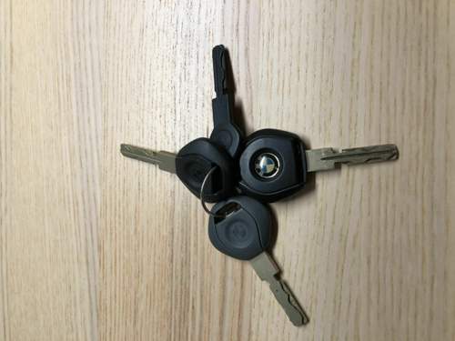

Mein E36 ist von Oktober 1997 und hab 4 Schlüssel. Gab es da schon auch Funkschlüssel (gegen Aufpreis) ?
B0b849ea-e55d-4861-b1ac-127788142d71

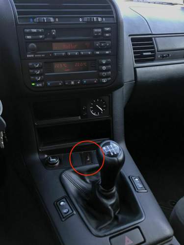

Ja in Verbindung mit Funk-ZV (SA305) oder Alarmanlage (SA302). Bei letzterer ist die Funkbetätigung inkludiert, dann hattest du zwei Funkschlüssel, einen Werkstatt-/Portierschlüssel (grau) und einen Notschlüssel (Kunststoffbart). Mein Roter hat die Alarmanlage verbaut.
Von außen zu erkennen an der zusätzlichen Blinkdiode in der Mittelkonsole oder seltenst an den originalen Hinweisschildern auf den Scheiben (siehe Bild).

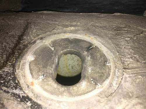

Kommen wir zu den negativen Punkten:

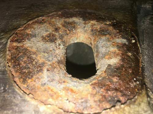

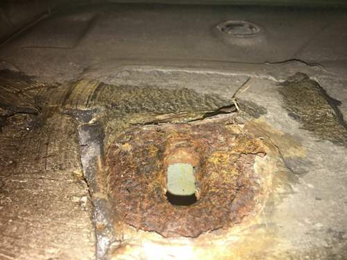

Der Verdeckkasten schloss nicht komplett beim einfahren des Verdecks und blieb am schluss des Vorgangs etwa 5cm offen stehen. Er meinte, das wäre der kälte zuzuschreiben (hatten 6 Grad plus). Ich glaube eher, dass beim zusammenfalten des Verdecks etwas nicht rund gelaufen ist...
Am bzw. unter dem Dichtungsgummi des Kofferraums war leichter Rostansatz zu sehen, aber noch nicht sehr weit fortgeschritten. Wie ich mittlerweile gelernt habe, ist es aber wohl fast unmöglich an dieser stelle einen Rostfreien zu finden, wenn vorher nichts gemacht wurde.
Dann musste natürlich noch meine persönlicher Albtraum kommen: rostende Wagenheberaufnahmen!
Die hinteren zwei waren unauffällig, aber beide vorderen wiesen Rost unter den Kunststoffdeckeln auf (Ich hänge ein paar Bilder an). Allerdings scheint das hier nur äußerlich zu sein, da ich beim erfühlen mit dem kleinen Finger innen nur glattes Blech und keine rauhe, rostende Oberfläche wahrnehmen konnte. Wäre das noch in den Griff zu bekommen?

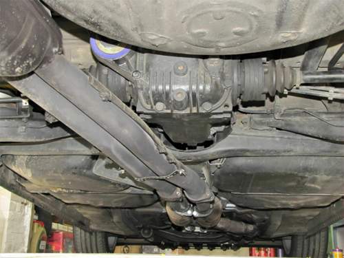

Ansonsten hänge ich noch einige Bilder des unterbodens an. Einige Stellen, vor allem diverse Schrauben wiesen beginnende / fortschreitende Korrosion auf. Ist das quasi "normal" in dem Alter und vernachlässigbar? Oder schon bedenklich und vor allem in dem Preisbereich inakzeptabel?
Zur Historie kann ich nun sagen, dass das Scheckheft vorhanden ist und soweit auch Einträge vorhanden sind. In kombination mit den Tüv-Berichten der letzten Jahre ist der KM-Stand auch nachvollziehbar. Er ist die letzten 4 Jahre auch nur noch etwa 7.000km bewegt worden.
Mir war jetzt auch nicht ersichtlich, dass regelmäßige Inspektionen durchgeführt wurden. Aus den Aussagen entnahm ich, dass eigentlich immer nur Verschleißteile und Betriebsflüssigkeiten gewechselt wurden, bzw. der Wagen einfach immer "nur" für den TÜV fertig gemacht wurde. Er hat auch mehrfach betont, dass es nie einen defekt an dem Fahrzeug gab. Das heißt für mich aber auch, dass an dem 20 Jahre alten Auto noch alles original ist und in den nächsten Jahren unter Umständen diverse Teile aufgrund Altersschwäche getauscht werden müssen. Der letzte belegte größere Werkstattaufenthalt war glaube ich 2013 u.a. auch mit Keilriemen, Flüssigkeitentausch...
Etwas schockiert war ich dann, als ich sah, dass der letzte Ölwechsel 2015 !! erfolgte. Er begründete das mit der geringen Laufleistung der letzten Jahre und daher war das für ihn in Ordnung.
Unter einem gepflegten Auto stelle ich mir aber was anderes vor...
Mein Fazit zu dem Wagen ist: Er hat das Auto einfach benutzt und Wartungsarbeiten auf das nötige beschränkt. Er hatte "Glück", dass sein Auto dank Garagenaufenthalt und geringer Fahrleistung noch so gut dasteht und möchte es nun gewinnbringend veräußern. Er ist von dem "kosmetischen" Zustand, wie er sagt, überzeugt und rückt beim Preis auch nicht von seinen 13.000€ ab.
Die Brisanz vor allem der Roststellen an den Wagenheberaufnahmen konnte ich Ihm wohl nicht so ganz nahe bringen.
Was meint Ihr zu dem Fahrzeug?
Ist der Preis für den Zustand überzogen? Ich würde schätzen ja...
Oder muss man so einen Zustand akzeptieren heutzutage? Vor allem bei dem Preis?? Wie BMW_Classic ja schon sagte dürfte es schwer werden ein WIRKLICH rostfreies exemplar zu finden.
Ich denke wenn nur leichter rost da ist, dürfte das nicht so schlimm sein sofern er ohne Schweißarbeiten z.B. am Schweller dauerhaft in den Griff zu bekommen ist... oder? Sollte dann aber auch der Preis widerspiegeln...

@Patchy
Kurz und schmerzlos:
Rost an den Wagenheberaufnahmen sind in dem Preissegment ein No-Go. Dass die hinteren Wagenheberaufnahmen meist unauffällig sind, ist normal und der Schwellerkonstruktion zuzuschreiben. Der Schweller hat je Seite zwei kleine Austreibungen, welche die Entwässerung ermöglichen sollen. Sie befinden sich hinter der Wagenheberaufnahme von hinten aus betrachtet (siehe Bild). Nicht selten sind diese verstopft oder zugeschmiert. Bei den ersten Modellen waren diese quer zur Fahrtrichtung und erfüllten ihren Zweck nur unzureichend. Später wurden diese zur Fahrtrichtung angelegt, um die Entwässerung durch die Fahrtbewegung selbst zu begünstigen. Hier von meinem Fahrzeug.
Machbar ist es, aber teuer. Da sieht mein Cabriolet von 1993/94 um Welten besser aus. Ich möchte nicht wissen wie die Höhlräume hinter den Radhausschalen aussehen.
Rost unter der Dichtung des Kofferraums ist bei vielen E36 ein Thema. Ich hatte bisher Glück, weder Limo noch Cabriolet haben dort Rost.
Dass Schrauben und andere Anbauteile des Unterbodens Rostansätze aufweisen, ist für ein 20 Jahre altes Fahrzeug, dass wie der o. g. Alltagsbetrieb gesehen hat, völlig normal und unproblamtisch. Sowas konserviert man mit FluidFilm ASR aus der Dose, welches auch den originalen Unterbodenschutz wieder replastifziert und gut.
Zum Thema Wartung: das ist ein Phänomen, dass ich zu gut kenne. Da wird nur das Nöchtigste – wenn überhaupt – gemacht. Unter diesem Service fällt dann der obligatorische Ölwechsel mit Ölfilter. Alle anderen Betriebsflüssigkeiten und Filter sind jedoch so alt wie das Auto selbst. Das kann gerne jeder handhaben wie er möchte, aber für mich heißt Wartung und Service gemäß Vorschrift der Inspektion I und II und das turnusmäßig. Man muss ja nicht alles bei BMW machen lassen, aber die Arbeiten dazu sollten plausibel erklärbar (Rechnungen etc.) oder ein Nachweis dazu vorhanden sein.
Was Verschleissteile angeht, kommt es einerseits darauf an wie der Wagen bewegt wurde und andererseits wie gut die Qualität der verbauten Teile ist/war. Ich habe Freunde, die haben erst nach 200tKm größere (Original-)Verschliessteile wechseln müssen wie Radlager, Radbremszylinder, Kupplung oder Endschalldämpfer. Der E36 meiner Eltern war, als auch meine Limousine sind seit Jahren unauffällig. Keine größere außerplanmäßige Reparatur, noch irgendwelche unerwarteten Pannen. Es ist also gut möglich, dass auch der Eigentümer des Cabriolets mit dem Fahrzeug nie Probleme hatte. Den Zustand der Bauteile lässt sich zumindest weitenstgehend auf der Bühne mit Fachwissen beurteilen. Wer einen Youngtimer kauft, sollte aber auch mit dem Bewusstein leben, dass ein solches Auto durchaus mehr Pflege und Aufmerksamkeit erfordert und Unplanmäßigkeiten wahrscheinlicher sind.
Wäre er verhandlungsbereit, hätte man sicher über solche Kleinstbeträge wie Ölwechsel und so weiter hinwegschauen können. Austausch aller Flüssigkeiten mit Filter kosten vom Material keine 300 Euro. Der Unterboden sah eigentlich gar nicht so schlecht aus. Da habe ich schon deutlich schlechtere (und deutlich veröltere) Exemplare gesehen.
Schau dir mal den Roten an. Der hat so den Hang zum Frauenauto wegen der roten Lackfarbe und den fehlenden Spoilern, aber das kann dein Glück sein. So ein eher unschuldiger E36 auf zurückhaltenden 15'' Felgen wird gerne schnell ausgeklammert. Oder lass dir Bilder senden, das geht doch dank Mobiltelefon und fast kostenlosem Internet mittlerweile ganz schnell und einfach.
