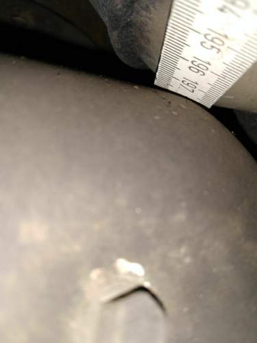

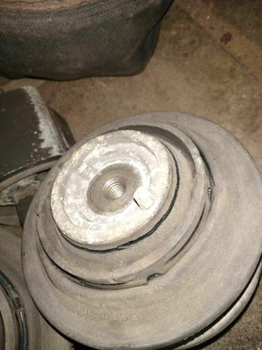

Themenstarteram 30. Januar 2021 um 12:25
Habe heute angefangen die Lager zu tauschen. Motorlager rechts ist drin, und der Motor liegt schon sichtbar höher. Der rechte Kat lag vorher nur knapp über einem Hitzeblech. Nach dem einen Lager bekomme ich schon den Finger zwischen.

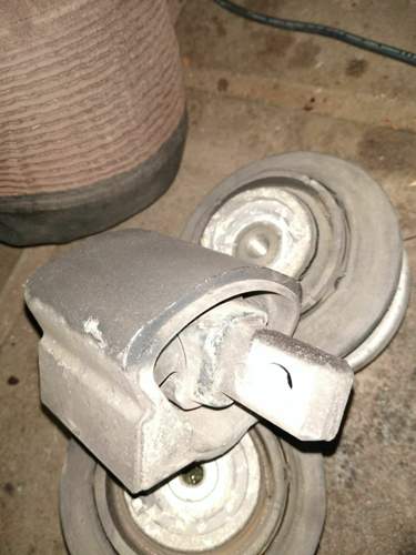

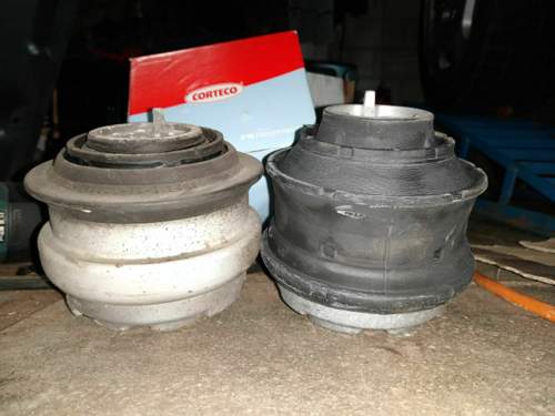

Themenstarteram 30. Januar 2021 um 18:46
Klar. Das "dritte Motorlager" gehört dazu.
Jetzt sind auch alle drin und das auch völlig problemlos.
Wurde auch Zeit, zeigten die Gummis doch schon deutliche Risse.
Das Lager auf der linken Seite war nicht so deutlich eingesunken, ist es doch durchs Beschleunigen auch nicht so stark belastet.
