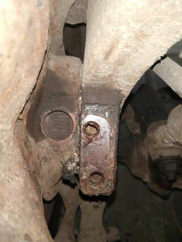

Aber der Kranz v/l sieht auch nicht mehr vertrauenserweckend aus...
Vorne ist das reinigen ja relativ leicht:
Bremse runter, Radnabe runter, sauber machen, leicht mit Klarlack überziehen, zusammenbauen, Radlagerspiel korrekt einstellen und gut.
Hinten sitzt der Sensorring (wenn ich mich richtig erinnere) ja auf der Achswelle, bzw. auf dem Radseitigen Gelenk. Bedeutet, zum reinigen/ersetzen muß die Achswelle raus, was eine weniger schöne Arbeit ist, da, so ich mich richtig erinnere, auf einer Seite am Diff der Platz nicht ausreicht, um die Welle diffseitig ab zu senken, so das man sie einfach aus der Radnabe herausziehen kann.

Ich mache erstmal vorne, und eigentlich umständlich, durchs Loch des Sensors. Sollten das nicht reichen und ausbauen wird notwendig, verbaue ich gleich neue Naben.
Eigentlich sollte man das feststellen können, und zwar über das auslesen der Live-Werte alle Räder, ob es da abweichungen gibt..
Und darüber hinaus..... ich denke, die Ringe gibt es sogar einzeln. Dann den alten Runterfetzen, mit Drahtigel sauber entrosten, den neuen SEnsorring auf eine Herdplatte legen und aufheizen (Mit Brenner ist die Gefahr zu groß das man ihn ausglüht), dann mit der Zange packen und auf die Nabe fallen lassen. Geht ruckzuck und kostet weit weniger als eine neue Nabe mit Radlager.
Und durch das Loch reinigen würde ich nicht, da du dann evtl. Risse im Ring übersehen kannst.

Nur die Ringe tauschen? Auf keinen Fall, ist mir zu aufwändig. Wenn die Ringe dermaßen zerfressen sind sieht es darunter doch auch kaum besser aus und bei fast 200k kann man doch auch ruhig den Rundumschlag machen und die Nabe mit Lagern komplett tauschen. Dann ist dauerhaft Ruhe.
Der Sensorring v/r ist jetzt auch gereinigt und anschließend habe ich mir die Live-Daten der Sensoren mit der SD angesehen. Abweichungen gab es nur minimal, Tempomat funzte problemlos bis 140. Mehr habe ich mich auf der quasi einspurigen Landstraße nicht getraut.
