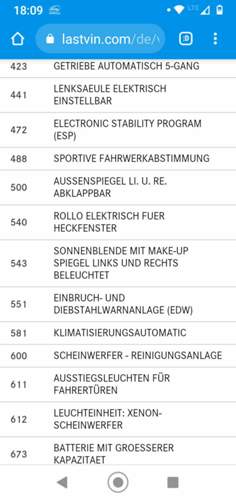

Austattung ist sehr gut( siehe Bilder) und es funktioniert auch alles, bis auf die Lordosenstütze Das Schiebedach läuft etwas schwer, vermutlich durch Nichtnutzung und der Schattenspender will nur bis zur Hälfte auf, stößt irgendwo gegen.

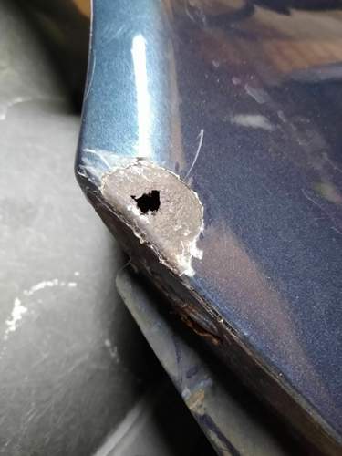

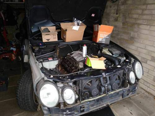

Unter dem rechten Koti sieht es recht manierlich aus, tauschen werde ich ihn auch. Unter der kleinen Blase war kein intaktes Metall mehr.
Einzig die Aufnahme des Stoßfänger, das Ding was so lang runter reicht, ist schon ziemlich wegoxidiert. Da werde ich die Reste erstmal stabilisieren.

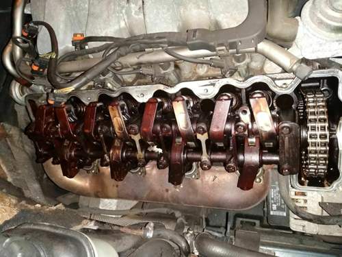

Ansaugtrakt habe ich auch aufgemacht. Anscheinend ist der viel im Stadtverkehr bei Lullerbetrieb gelaufen. Drosselklappe ist sehr dreckig. Hier gibt es zunächst eine Reinigung und neue Dichtungen.
Kopfhaubendichtungen müssen auch frisch. Mach ich dann in einem Rutsch mit den Kerzen.

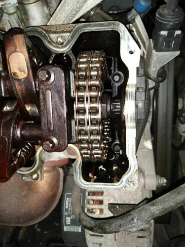

Im Motor sieht es nicht so schön aus. Der Belag lässt sich allerdings recht leicht abreiben.
Unter den kleinen Deckeln des Zylinderdeckels war ne Menge brauner Schleim, die Bohrung zur Entlüftung war quasi zu.
Ließ sich aber gut reinigen.
Nunja,
um diese Jahreszeit kämpfen viele mit Kondenswasser im Motoröl. Und da man bei diesem Wetter (und den aktuellen Corona-Bestimmungen) kaum mal ne lange Strecke fahren kann, passiert sowas.
Schön wenn du den Schleim mal raus hast, sicherer wäre es, baldmöglichst eine schöne lange Strecke fahren, mittlerer Speed damit die Maschine gut durchheizt, das Kondenswasser verdampft, und danach dann ein Ölwechsel.

Wo ich gerade die Ventildeckel runter habe, das kleine Löchlein der Entlüftung, sollte das jetzt größer gebohrt werden, oder nicht?
War ja ziemlich dichtgeschleimt und hatte irgendwo gelesen das es ab Bj.2000 auch etwas größer war.

Nachdem der Motor wieder dicht ist und läuft viel mit in der Garage auf ,das er doch etwas kernig klingt.
Also unters Auto und nachsehen. Die Klemmschellen der Katrohre sind nur noch ein Schatten ihrer selbst und ließen sich problemlos mit der Hand rund ums Rohr drehen. Wo hingegen das Rohr selbst noch sehr passabel aussieht.
Ich habe mir dafür 4-teilige Schellen von HJS bestellt, sind zwar für BMW aber ich glaube Leichti benutzt die auch.

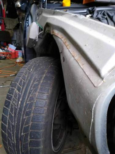

Bei den Kotflügeln habe ich mich entschlossen zunächst eine "zeitwertgerechte" Reparatur zu machen.
Also abbauen, entrosten, die betroffenen Stellen mit Owatrol Öl behandeln, evtl noch brantho corrux, spachteln, schleifen und lackieren. Alles im Selbstversuch. Ich hatte schon Neue da, die passen aber nur leidlich gut, zumindest der Rechte links habe ich gar nicht erst probiert und mein Haus und Hofschrauber ist nicht erreichbar. Wenn der wieder da ist werde ich das Problem noch mit ihm erörtern.

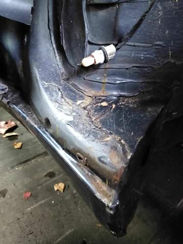

Da das Auto gerade von unten gut erreichbar ist werde ich zum Wochenende den Unterboden genau inspizieren und die kleineren Ausblühungen behandeln, Motor- und Getriebelager tauschen, die dürften nach ü 190k platt sein.
