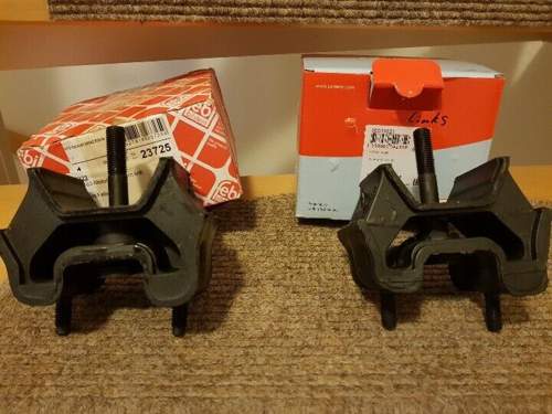

so, ich hab mir mal die mühe gemacht und hab nun auch das Febi und Corteco mit einander verglichen und man sieht schon einen Unterschied in der Verarbeitung, aber ganz wichtig am Mittelbolzen (steht beim Febi schon etwas weiter unten).
Die Bilder zeigen den Unterschied (für das linke Motorlager)
20171224-092427-resized
20171224-092603-resized
20171224-092628-resized
+4
Klasse Bilder 🙂 Das Febi Lager ist vor dem Einbau schon halb Verschlissen 😁
Ist der Abstand in der Mitte bei beiden der Gleiche ? Was mir jetzt aufgefallen ist, das beim Corteco wohl die Gummi Mischung ein wenig Härter ist. Jetzt hört man den Motor auch wieder. Vorher war es nur ein Brummeln 😁
Ist das dein Weihnachtsgeschenk an dich selber, der einbau der Motorlager? Vielleicht kannst das Geschenk noch umtauschen 😁
leider kein Kassenzettel mehr und somit ist nix mit umtauschen, muss also eingebaut werden...
Die Teile sehen fast identsich aus, bis auf die Dinge die man auch auf den Bildern gut sieht. Ich lass mich mal überraschen wie ruhig es nach dem Tausch sein wird, meine haben ja fast auch schon wieder ca. 100TKM auf dem Buckel.

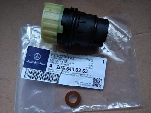

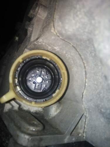

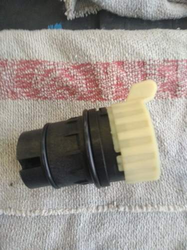

Nach dem das EHS heute gekommen ist, hab ich es gleich eingebaut 😁
Der Aus und Einbau hat ohne Komplikationen geklappt. Und das Ergebnis ?
HAMMER es schaltet so Weich, und das Rutschen ist auch weg.
Der Druckaufbau ist auch viel besser geworden. Was sich sehr Positive auf das Ansprechverhalten auswirkt.
Früher war es auch so, dass es manchmal Hart eingekuppelt hat. Also Hart für ein Automatikgetriebe.
Sollte auch Diesel Sparen wenn man nicht so viel drehen muss 🙂
Bei dem Steckergehäuse mach ich es immer so. Ich dreh die Verriegelung ganz nach links. Und das mache ich beim Neuen Stecker auch. Somit geht das Gehäuse immer gut rein.

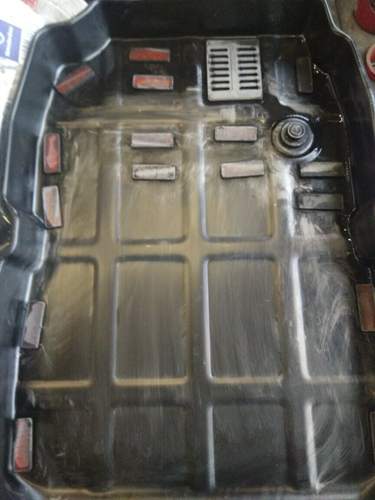

In der Ölwanne war eigentlich kein Abrieb, nur Reste vom Graphit. Das Öl war Optisch Einwandfrei, werde es trotzdem durch die Zentrifuge schicken.
Leider gibt das Thema nicht so viel Bildmaterial 😁
Diese Reparatur hatte einen sehr großen aha Effekt, es ist wieder ein ganz anderes fahren!
Stecker
Stecker
Öwanne
Ich gehe mal davon aus, dass das in der Ölwanne Magnete sind.
Sind dort immer soviele eingelegt?
In meiner Ölwanne schon 😁
Normal nur einer, der große. Hab das letzte mal Neodyn Magnete eingesetzt.

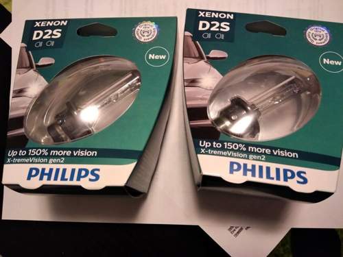

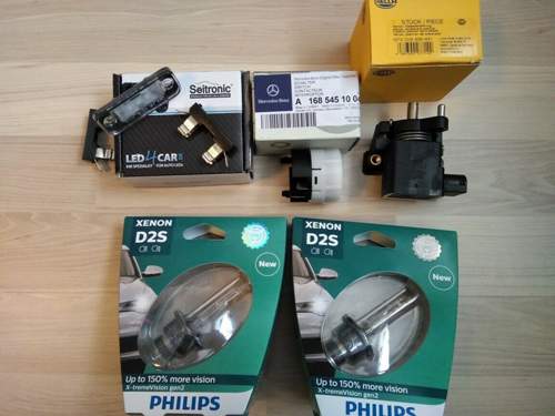

So kurz vor dem Wochenende sind alle Teile gekommen. Ich hab diverse Sachen vor.
Zuerst mal kommen die Osram Nightbraker raus, da der linke beim Zünden kurz lila ist. Da ich ein Freund von viel Licht bin, hab ich wieder zu den Stärksten gegriffen. Philips X-treme Vision D2S diesmal die Generation 2
Dann muss ich noch in die Kennzeichen Leuchte schauen, da nur eine Seite geht. Vorsichtshalber hab ich gleich einen neuen Satz LED Einsätze mit Soffitten Halter dazu bestellt. Um gegen alles gerüstet zu sein.
Dann hab ich noch ein neues Zündschloss Kontaktteil bestellt. Da er letztens nach dem Starten direkt wieder aus ging. Also das Licht war auch aus. Wie wenn man den Zündschlüssel rum gedreht hätte.
Hab mir gleich eins bei Mercedes bestellt, bei solchen Teilen braucht man keine Experimente 😁

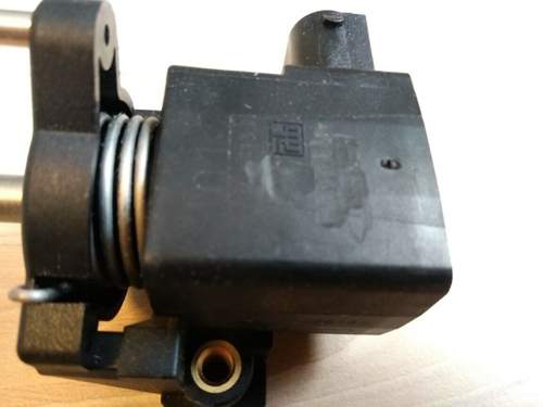

Und zuletzt das Schnäppchen des Monats 😁 Ein Neues Hella Gas-Poti mit ausgeschliffener Mercedes Nummer+Logo. Hab es durch Zufalle bei Amazon extrem günstig gefunden, war sogar Prime Bestellbar 😁
