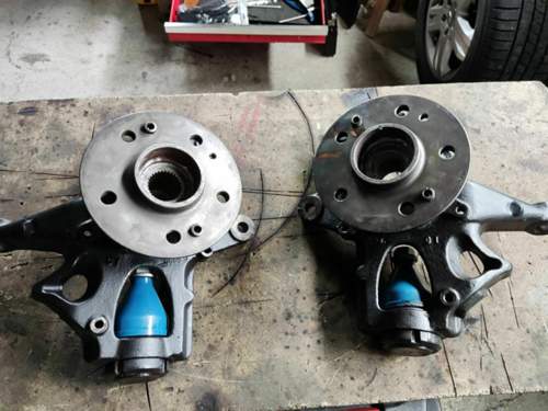

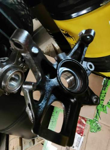

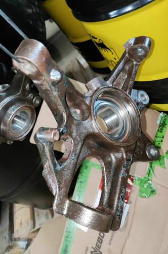

So fast fertig mit der Letzten Reparatur (für mich).
Die vorderen Achsschenkel hab ich überholt. Neue SKF Radlager und Meyle HD Traggelenke, entrostet und neu Lackiert. Schaut ganz schick aus.
Die Bremsanlage ist KOMPLETT NEU, Vo und Hi Sättel Scheiben Beläge Bremsschläuche Handbremsbeläge und Seile.
Leider musste ich die 2 Jahre alten ATE Handbremsseile wieder tauscht. Da sie schon wieder eingerissen sind.
Ich hab die Neuen mit selbst verklebenden Schrumpfschlauch versiegelt. Jetzt sollte es deutlich länger halten.
