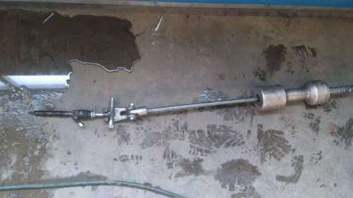

Nachdem ich die Woche Urlaub hab und meinen Dicken in Schuss zu bringen hab ich heute mal die größten Probleme angepackt. Bilder dazu sind bei gefügt.
Der Defekte Injektor muss raus, und nach dem ich da schon genug "Rumgespielt" hab hab ich Heute das große Kaliber aus gepackt. Als LKW Mechaniker hat man ja auch noch größere Schlagabzieher 😁
War dann auch Ruck Zuck Draußen 😁 Hab Injektor 1 und 5 ersetzt. Jetzt schnurrt er wieder wie ein Kätzchen. Motorölwechsel mit 5w40 sowie Luftfilter (Der war mal ZU)
Kurbelgehäuseentlüftung ersetzt samt O-Ringe.
Dann gabs noch die Getriebespülung,(der Ansaugstutzen hat auch geklappt) was auch bitter Notwendig war.
An den Sensoren war kaum was dran, am Magnet gings auch noch finde ich. Aber war trotzdem Notwenig 😁
Am Mittwoch gehts weiter Glühkerzen,Ansaugbrücke,Dieselleitungen,Motorlager. Ölwechsel an den Achsen. Sowie Ölwechsel am Verteilergetriebe. Und wenn noch Zeit ist kommt der Lowrange Motor raus 😁
Heute noch gesehen das der Höhenstandssensor vom Scheinwerfer im Eimer ist. Bzw der Halter war ab,nach dem die Kügelköpfer fest waren ist der Halter eben ab gebrochen. Gleicher Schrott wie bei BMW da hatte ich das auch schon 😁
