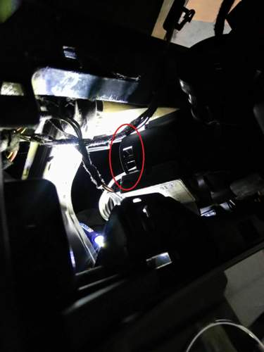

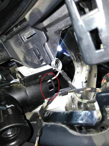

So habe Fertig 😁
Das Kontaktteil war kniffelig, aber mit Logischem Denken ging es dann doch 😁 Zuerst muss der Stecker entriegelt werden dann das Kontaktteil. Wenn man das Neue in der Hand hat, sieht man wo und wie es verriegelt ist. Sollte es somit Logisch sein. Man sieht auf dem ersten Bild wie die 2 Pins die Farbe verändert haben. War wohl auch nicht zu spät.

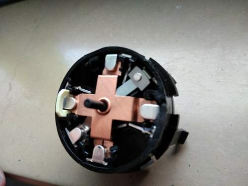

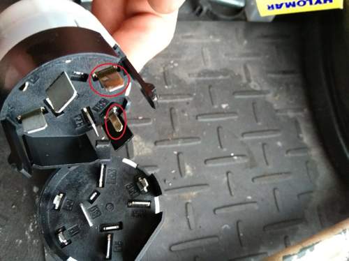

Das mit dem Kontaktteil ist interessant. Was sind Klemme 15X und 15C für Anschlüsse? Hängt da viel Leistung dran?
Der normale Klemme 15 Pin sieht ja normal aus.
Rühren die Farbunterschiede von einer erhöhten Temperatur?
Also C15 und X15 sind Regenbogen farbig, sowie P und 50 wobei letztere beide nur leicht verfärbt sind.
Ich bin mir ziemlich Sicher das die Verfärbung durch Wärme kommt. Vielleicht war der Kontakt innerlich nicht mehr gut.
Und deswegen ist der Übergangswiderstand gestiegen
Am neuen Kontaktteil waren alle wie KL 30 also Zink Farben.
Hab es auf gemacht und die Kontakte sehen gut aus, dann müssen die Kabelschuhe nachgegeben haben.
Am Kontaktteil liegt es scheinbar nicht.
Um es aus zu bauen müssen die Lenkrad und neben dem Lenkrad die beiden kleinen Verkleidungen weg.
Genau so wie die Fußraum Verkleidung. Man muss von oben und unten entriegeln

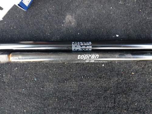

So heute gab es eine kleine Verbesserung 😁 Die Billig Jodel (Topran) Gasdruck Dämpfer sind raus geflogen.
Beeindruckend das die in 2 Jahren und 12 000km schon das Rosten anfangen 😁 Damals als Übergangslösung bestellt.
Die Klappe ging schwer zu und dann nicht ganz auf. Und es hat sich angehört als ob man in einem alten Schloss die Türe aufmacht 😁 Jetzt hab ich die Stabilus, ca 10€ das Stück eingebaut.
Stabilus wird Original auch verbaut.
Original Nummer A1637400345 = 50€
Stabilus Nummer 0421VG = ca 10€

Sind bei mir auch vor einiger Zeit reingekommen.
Soweit so gut, allerdings muss ich die letzten 5cm die Haube per Hand anheben.
Ist das bei dir auch so oder geht die Klappe beim Öffen in Endposition auf?
Ist bei mir auch so.
Ich habe auch seid einiger Zeit die Stabiles drin und in sehr zufrieden damit!
Die Alten waren etwas Müde geworden, da konnte die Klappe schon mal unverhofft auf den Hinterkopf Plumpsen mein Frauchen kann das genauer beschreiben😁
Ich dachte auch erst das die Stabiles bei diesem Preis nicht viel Wert sein können das war ein Irrtum
Gruß Detlef
