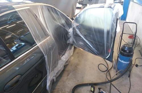

Parallel zum Benz hab ich diesen Monat auch den BMW Verarztet, da ich ihn nicht mit Kantenrost Einwintern wollte. Hab ich die Kante Gestrahlt und wieder versiegelt, so wie mit Mike Sanders behandelt.
Das Brauen auf den Bild ist nicht alles Rost, ich hab das bei Zeiten schon mal behandelt. Und das Mittel wird dann so.

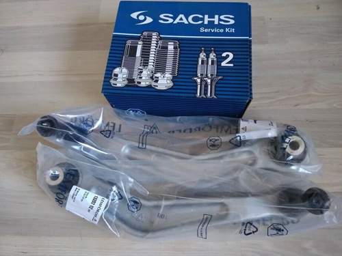

Am 5er muss ich noch die HA Revidieren nach 200t km
Heißt: Dämpfer,Federn,Domlager,Radlager,alle Lenker. Und die Kupplung werde ich auch machen nächsten Sommer. Das zieht weitere Arbeiten nach sich, die ich dann gleich mit mache 😁

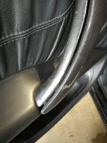

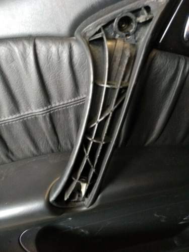

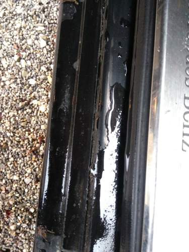

So gestern hab ich die linke hintere Türe Abgedichtet. Verkleidung vom Griff ab und vorsichtig daran ziehen. Mit Butylrundschnur Ø 10mm die alte ab zu bekommen war echt mühsam.War schon kurz davor eine neue Verkleidung zu bestellen. Aber fast 50€ und 2 Tage Lieferzeit haben mich davon abgebracht. Gemerkt habe ich es, als ich die Pfütze auf dem Einstieg gesehen hab. Als ich dann Richtung Pfützen-leuchte getastet habe und feuchte Finger hatte. War mir klar die Schallisolierung war undicht . Kenne das Problem ja vom e39.

Da ist es beim V- Mopf doch wesentlich einfacher,
Nur vorsichtig die Folie entfernen!
Hatte bei meinem vor Jahren alle Türen und Kofferraum geöffnet und mit MS versiegelt.
In allen Türen und der vom Kofferraum waren keinerlei Anzeichen von Korrosion zu erkennen.
Was man aber gut erkennen konnte, war dass sich im Inneren der Türen und dem Heckdeckel, die gelbliche Nahtabdichtung schon von den Metallflächen zurückgezogen hatte. Bzw schon stark geschrumpft war.
Das gleiche Material zum Versiegeln der Nähte hat MB leider in allen Baureihen eingesetzt.
Beispiel, W 168/9 da sind auch alle Türen incl Heckdeckel vom Nahtrost befallen.
Beste Grüße ins verschneite Allgäu
Michael
Das war auch der Grund, wieso die Türe beim BMW gerostet hat. Beim Benz hab ich Innen den Falz kontrolliert, war alles schön voller MS. Wenn ich im Sommer Muse habe, werde ich alle Türen nochmal Öffnen. Weiter oben sollte ich nacharbeiten, hab ja nur durch die Entwässerungsöffnung was rein gespritzt.

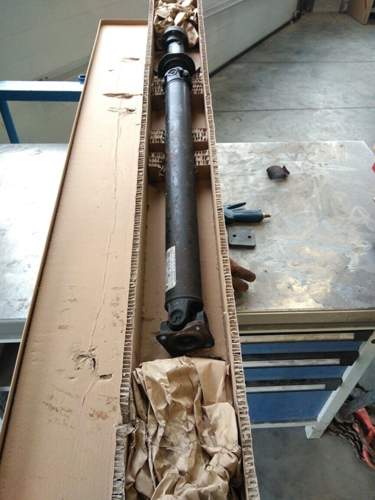

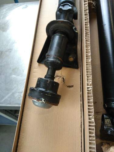

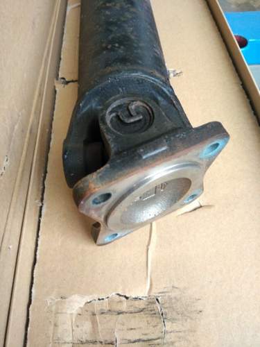

So am Samstag hab ich die Hintere Welle ersetzt. Ich hatte ja noch die Überholte auf Lager, da die ja nochmal gewuchtet werden musste. Ich hab in der Zwischenzeit eine Gebrauchte gefahren, da war das Mittellager nur auch am Aufgeben. Was sich mit Brummen bei 105-120Km/h bemerkbar machte.
Jetzt ist wieder Stille, zumindest von der Welle 😁
Die "alte" Welle werde ich aufs Lager legen, und im Bedarfsfall das Mittellager ersetzen. Dann geht die auch wieder. Da die Kreuzgelenke noch 1a sind. Aber jetzt Fahr ich erst mal die "Neue" runter 😁

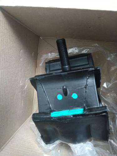

So nach dem mich mein Auto irgendwie nicht in Ruhe lassen will. Musste ich heute mal wieder Ran.

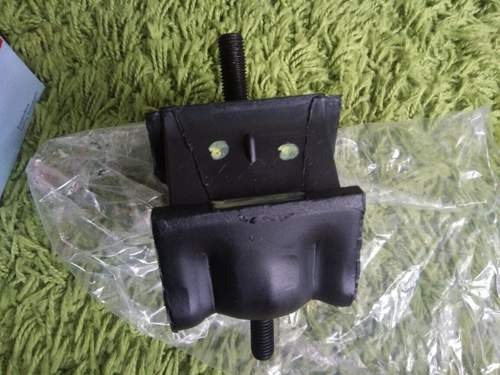

Die Motorlager waren Platt, hatte bei 1500 U/min ein Brummen. Es waren FEBI Lager und 20t Km alt. Jetzt ist wieder alles gut. Man sieht deutlich wie die Lager aufgestanden sind. Als Absicherung habe ich den Motor an der Ölwanne Abgestützt, da die Motorbrücke einen leichten Hänger hatte 😁 😁
Was echt Toll ist, man hört den Motor wieder 😁 Das kommt so schleichend das man es nicht merkt 😁
Das Thermostat war auch mal wieder Fällig, auch habe ich das Niedertemperatur Thermostat um gebaut.
Hab das Hydraulikelement um 5/10 gekürzt. Aber so lange der Sitz nicht 100% passt, wird es schwer 😁
Leider hat mein Senker nicht gepasst. Hab es jetzt mit dem Fräser gemacht. Ob das jetzt besser ist 😁
Denke muss da nochmal Ran, aber dieses Jahr nicht mehr 😁

Was treibt Dich dazu, FEBI-Lager einzubauen? Die originalen halten bei mir immer ca. 200.000km.
