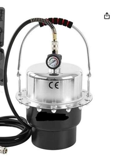

Habe dazu ein Druckluft Bremsenfülllgerät das ich an den Ausgleichbehälter anschliesse.

Werde es erst ma nur vorne Entlüften mit dem Druckluft Bremsenentlüfter das geht sehr Gut.Danke für die Infos soweit.

Und wegen Luft ,hatte mir Bremsen Entlüftugs Schlauch gekauft ,hatte dann auch immer Luftblasen beim entlüften. Habe dann einen Silikonschlauch mit kleineren Innenduchrchmesser zum Entlüften genommen , und siehe da überhaupt keine Luftblasen waren mehr zu sehen.Ich denke mit zu grossen Innenduchmesser des Schlauches ist es nicht gut beim entlüften !

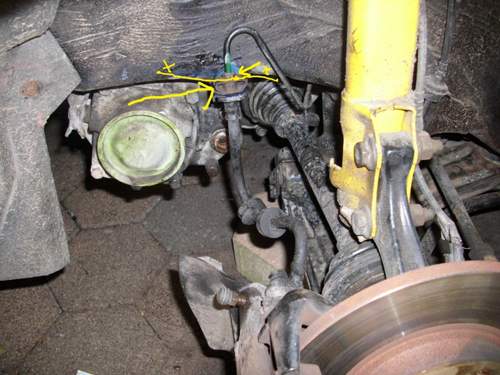

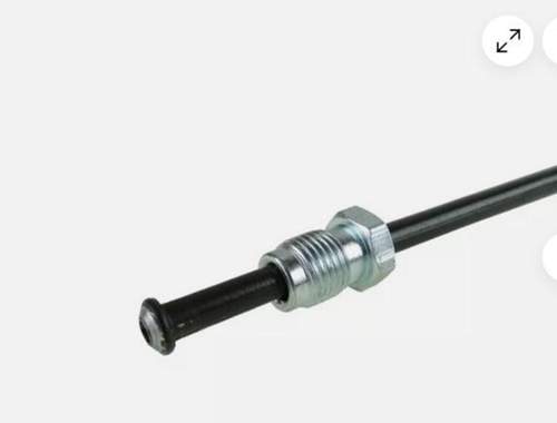

Heute versucht die rissigen Bremsleitungen vorne zu erneuern .Eine Seite geschafft zu Lösen ,die andere Seite ist Bombenfest die Überwurfmutter fest fest und fest.Auch nichts mit Bunsenbrenner Zange und Rostlöser.... habe es dann abgeflext wo es gelb x markiert ist und neu gebördelt mit Bördel F.Dann mit Druckluft am Bremsbehälter entlüftet Super alles dicht an den verschraubungen

Jo, ist halt alt das Zeug... Ich hab mittlerweile immer Material da, um ggf. ein Stück Bremsleitung neu zu machen.
Ich hab auch schon, wenn die Verschraubung auf der Leitung festgegammelt war, die Feder weggezwickt und den Bremsschlauch statt der Mutter abgedreht. Dann den neuen Bremsschlauch mit einer anderen Feder wieder dran. Geht halt nur, wenn es am anderen Ende des Bremsschlauchs so fest wird, dass der Schlauch nicht verdreht ist.
