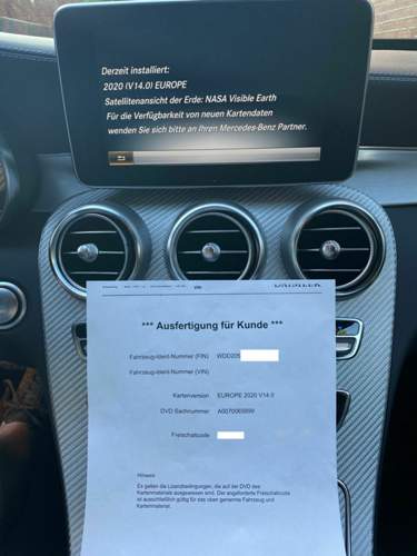

Hallo
Hier schreibt der mit dem Händler mit dem USB-Stick-Netzwerk....
Vielleicht hilft es ja jemandem der beim Händlerupdate auf Granit beißt:
Bild im Anhang:
Munter bleiben: Jan Henning
W205 V14
@Jan Henning , danke dir, das wird vielen MT - Usern helfen!
Ihr seid super, warum habe ich nicht früher bei euch rein geschaut. DANKE!!!
