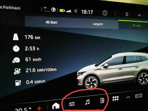

Aktuell nutze ich über die App die Funktion des vorklimatisieren. Das heißt, nach der Arbeit auf dem Weg zum Parkplatz schalte ich die Klimatisierung per Handy ein. Ich fahre dann nach Hause, stelle das Auto in die Garage und schließe es ab dann wundert es mich nur dass er dann plötzlich wieder anfängt dass die Lüfter laufen und er klimatisiert weiter. Das hatte ich vorher nie gehabt. Ist das jetzt ein Fehler oder läuft generell die Klimatisierung wenn ich sie über das Handy einschalte eine gewisse Zeit und schaltet sich dann irgendwann wieder ab?
Ich musste jetzt schon 2mal zu Hause angekommen die Klimatisierung zusätzlich in der App wieder abschalten.
Ich würde erwarten dass sich die Vorklimatisierung sobald ich mit dem Auto fahre wieder abschaltet.
Wenn du in der App manuell die Klimatisierung startest, wird die für 30min aktiviert, ist deine Fahrt nachhause nur 20min, würde sie danach 10min weiter laufen.
Leg dir die Funktion doch mal auf eine der 3 Favoriten Tasten, dann siehst du direkt wenn sie grün leuchtet.
Wenn du immer um die gleiche Uhrzeit Feierabend hast, kannst du ja auch sagen, 14 Uhr als Beispiel ist Abfahrt, dann startet er es automatisch vorher. Anhand von Außentemperatur usw.
Dafür gibt es ja den Planer mit 2 Optionen.
Danke dir.
Was meinst du mit Favoriten Tasten? Gleich am Anfang der Onlinemodus Bildschirm?
Falls ja, muss ich nachher mal drauf achten.
Ne, unten mittig sind 3 Plätze.
Links habe ich mir Autohold gelegt, mitte auf Favoriten(Musik), rechts ist die Stand/sofortklima
Habe ich auch so gemacht. Geleuchtet hat da aber nichts grün.
Trotzdem hat er wieder angefangen weiter zu klimatisieren. Ich musste es wieder mit der App ausschalten.
