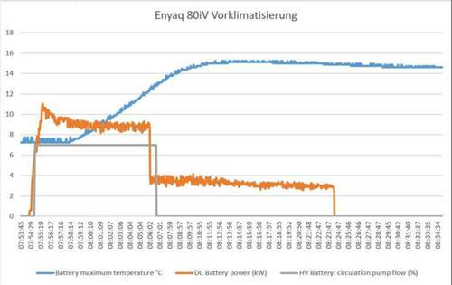

Mal eine wunderschöne Grafik zur Leistung der Vorklimatisierung . Fahrzeug war ein Enyaq 80 mit WP , Aussentemperatur 6°C .Leistung rein aus der Batterie...
Vorklimatisierung-leistung
Dankeschön, wo hast du die her?
Sehe ich das richtig, für rund 12 min über 9kw Leistung, bevor dann auf über 3kw runter geschaltet wird. Ordentlich.
Das wurde über eine OBD app direkt vom Fahrzeug ausgelesen. Ja für knapp 12 Minuten wurde mit knapp 10kw geheizt, das erklärt auch die schnelle Erwärmung…. Besser als jede Standheizung die ich je in einem Fahrzeug hatte…
Interessant ist auch, dass für das Aufheizen des Akkus 20 Minuten Vorlauf einkalkuliert werden sollten.
Ich glaube, ich muss auch mal per obd ran, direkt auch gucken was noch alles zu codieren geht.
Ja mach mal und gib Bescheid.

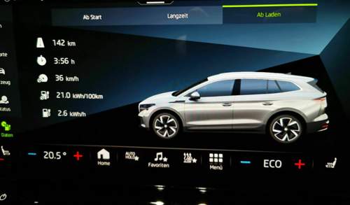

Heute nochmal geguckt, auch gestern Abend nochmals auf 100% geladen, damit ich anhand der Strecke und der Ladung von Montag vergleichen kann, was geht über den Zähler der WB und was zeigt der BC an Verbrauch an.
Also ich vermute, das die Vorklimatisieren nicht im Durchschnittsverbrauch mit Berüsichtig wird.
Somit kommen schon Differenzen auf, zwischen Verbrauch BC und Laden WB. Die ich nicht als Ladeverluste deklarieren kann.
Heute morgen mit 100%/304km die Vorklimatisieren gestartet (ohne schnell aufheizen aber mit Scheiben) um 8:06 Uhr.
Gegen 8:17 Uhr 100%/302km.
Gegen 8:18 Uhr 100%/301km.
Fahrtbeginn gegen 8:22 Uhr 99%/290km.
Strecke etwa 25km. Fahrzeug abgestellt mit 266km Rest und 90%.
Von laden zu laden, wurden 142km gefahren und 62% akku verbraucht. Laut BC 21kwh/100km Durchschnitt. Macht also ~30kwh verbrauch fürs Fahren.
Geladen habe ich ~37kwh.
Werte für Akku heizen und vor Klimatisierung fallen daher voraussichtlich nicht in den BC Verbrauch.
Genauso wie die Verbrenner Standheizung ja auch nicht mit beim BC berücksichtigt wird.
Ein ermittelt von ggfs. Ladeverlusten zum BC Verbrauch kann man somit erst machen, wenn weder Akku Heizung noch vorklimatisieren genutzt wird.
Bei der Verbrauchsanzeige ab Laden oder Langzeit müsste es aber berücksichtigt sein.
Bei ab Start natürlich nicht.
Nein eben nicht, habe ja extra den BC ab laden betrachtet, sonst hätte ich es doch nicht erwähnt, das ich von der letzten zur jetzigen verglichen habe, deshalb ja auch wieder auf 100% geladen, wie bei der letzten ladung am Montag mit dem EnBW Angebot.
Wie soll ich denn sonst an die Werte kommen für km und durchschnitt.
