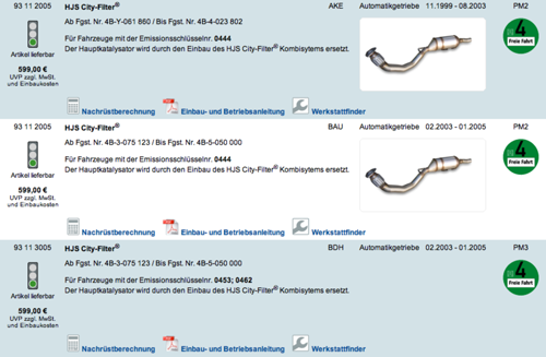

Da hast du zwar Recht, aber ich hatte extra dazu geschrieben, dass HJS einen Kombifilter bzw. Austauschsystem anbietet. Dabei wird der Hauptkat, also wenn man so will, der "erste" Kat getauscht. Sollte im weiteren Verlauf der Abgasanlage noch ein Kat verbaut sein, muss man diesen nicht tauschen.
HJS beschreibt es nicht so ausführlich in der Produktübersicht (siehe Anhang), aber bei Twintec kann man es so nachlesen :
AS = Austausch-System
Der Rußfilterkat ist eine Kombination aus Oxidationskatalysator und Filter und wird an Stelle des vorhandenen Katalysators – bei mehreren Katalysatoren an Stelle des vorderen Katalysators – in die Abgasanlage eingebaut. Damit ist diese Lösung auch ohne Einschränkungen für Fahrzeuge mit mehr als 80.000 km Laufleistung oder einem Alter von mehr als 5 Jahren verwendbar
Mich wundert es nur, dass sich die Abgasanlage bei den Quattromodellen so stark unterscheiden sollte, dass man zwei Kats verbaut hat, während die "normalen" Modelle nur einen Kat haben.
HJS-Filter

Hallo 206Driver
leider ist es nicht der AS sondern der T-AS
Der Unterschied zwischen Quattro und Frontkratzer ist das beim Quattro die KArdanwelle dürch den Mitteltunnel läuft, da wo beim Frontkratzer halt die Abgasanlage sitzt
T-AS = Teil-Austausch-System
Der Rußfilterkat ist eine Kombination aus Oxidationskatalysator und Filter. Die originale Abgasanlage beinhaltet zwei Katalysatoren. Einen vorderen (motornahen) und einen hinteren Katalysator (Unterbodenkatalysator). Der Unterbodenkatalysator wird gegen den Rußfilterkat ausgetauscht. Damit muss lediglich der motornahe Katalysator erneuert werden, wenn dieser zum Zeitpunkt der Nachrüstung für mehr als 5 Jahre oder für mehr als 80.000 km im Fahrzeug verbaut war oder sichtbare Mängel aufweist.
