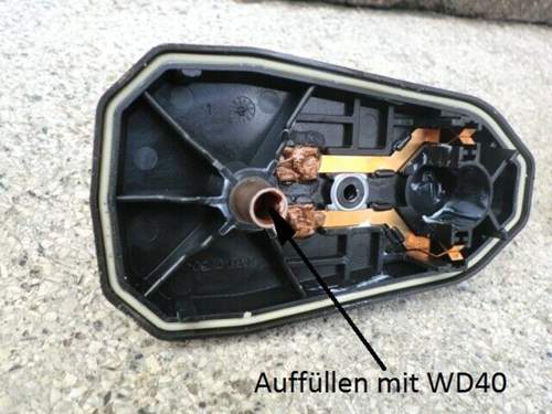

dein AGR ist wahrscheinlich Schrott.Motor geht oft in den Notlauf.
Denke mal du hast das elektrische AGR.
Zum Testen einfach den grauen Stecker abziehen.
Ist dann alles O.K. kann man versuchen den
Poti zu regenerieren,der ist meistens korrodiert.
Dazu wie im Foto WD40 auffüllen und den Stift innen mit nem kleinen
Schraubendreher eindrücken.

Nabend,
Meiner ist Herstellungsdatum 4/2005 und somit noch kein 2006er. Schaue mal morgen nach, ob ich einen grauen Stecker finde, wobei gerade vor 20 Min. sogar die Motorkontrollleuchte wieder aus war. Keine Ahnung wieso...
Aber erstmal vielen Dank!
