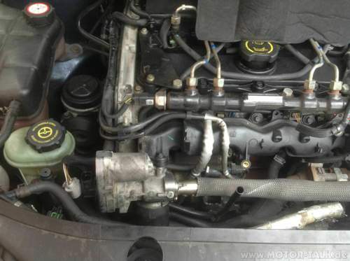

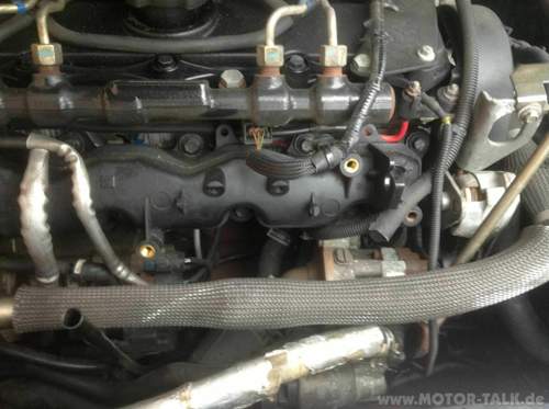

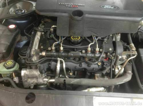

Habe den Stecker gefunden und der Motor läuft irgendwie runder ohne Stecker. Lampen sind beide aus. Was mich aber stutzig macht, ist das bei mir ne Kabelplatte zu fehlen scheint.
Was ist das?
Anbei drei Fotos:
1. Foto von Motor
2. Foto von Schraubengewinde auf die normalerweise diese Kabelplatte gehört.
3. AGR-Ventil ohne Stecker
Bitte helft mir! Vielen Dank schon einmal.
Viele Grüße, Marc
Agr
Motor
Schraubengewinde
Ich habe ein solches AGR noch nie gesehen, das liegt aber vermutlich daran, dass mein AGR eins der aelteren Versionen mit Unterdrucksteuerung ist.
Und da sind die Unterdruckventile auf der besagten Platte.
Die neueren AGR, also auch vermutlich Deines sind anscheinend elektrisch betaetigt oder das Unterdruckventil sitzt woanders.
Das der runder laeuft hoert sich schon mal gut an.
Mit verschliessen meinte ich allerdings, dass das Edelstahrohr rechts am AGR auf Deinen Fotos (also rechts auf dem Foto, links in Fahrtrichtung) geloest wird und dann die Dichtung durch eine Metallplatte ergaenzt oder ersetzt wird.
Dann wieder festschrauben. Dann kommt ueber das Rohr kein Abgas mehr zum Ventil und kann auch nicht dazwischenfunken.
Denn es kann ja sein, dass das Ventil bei Dir nicht mehr richtig schliessen kann und dadurch die Probleme auftreten.

Habe mich da an Berni3 gehalten. Er meinte den grauen Stecker abziehen, da mein AGR ja elektrisch sein soll. Und deshalb fehlt also auch die Platte? Hatte mich nur gewundert, weil die Gewinde noch so sauber sind.
Bin gerade jedenfalls ohne Stecker ca, 10kmdurch die Stadt gefahren und alles ist OK und alle Lampen sind aus. Wollte den Stecker jetzt wieder dran machen und schauen was passiert...
Viele Grüße und Dank, Marc

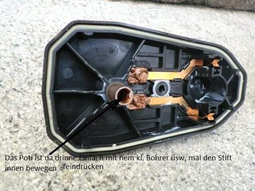

Nabend,
es ist das elektrische.Würde das AGR mal ausbauen.Sind nur 4Schrauben und
die Schlauchschelle zu lösen.Dann die Klammern aufbiegen und den schwarzen
Deckel-wo der graue Stecker draufsitzt- abziehen.Alles trocknen
und die Zahnräder schmieren und den Poti versuchen gängig zu machen
wie im Bild weiter oben beschrieben.
Bilder vom Innenleben gleich nach dem Ausbau wären nett.
Mit vieeeeeeeeeeel Glück gehts dann wieder.
Das Schraubengewinde bleibt leer-hat bei dieser Ausführung keine Funktion.

Vielen Dank für die Tipps, aber eine Frage hätte ich dazu noch und zwar wie genau muss ich das Poti -nachdem es geht- wieder an die Ausangsposition bringen?
Gruß, Marc
P's Fotos mache ich natürlich gerne.
Gruß, Marc
Siehe Foto
