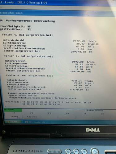

Hallo Zusammen
Habe ein Problem mit den 530d 184 ps
Ist mir schon 2 mal wärend der Fahrt ausgegangenen
Inline Pumpe wurde gewechselt und Diesel filter Hofe jemanden kann mir helfen

Vielleicht mal eine andere Inline Pumpe versuchen ? Nicht selten, war schon die billigste "neu" Ebay Pumpe ein kaputter Rückläufer.
Die Pumpe im Tank auch schon geprüft ob die auch korrekt arbeitet ?
dann würde mir noch einfallen die Leitungen auf Dichtheit zu prüfen ?
wurde die Dieselleitung auch nach dem Wechsel entlüftet ?
Kabel am Raikdrucksensor prüfen, die waren gerne mal kaputt.
Intankpumpe fehlerhaft
Relais erneuern

Hab die inline pumpe von der marke Bosch neu gekauft kann es sein das die neue hinüber ist ?
Habe den Kabel ab Rail Sensor überprüft schauen noch ganz gut aus
Raildrucksensor hat doch aber nichts mit dem Vorförderdruck zu tun, oder?
Hatte nur zwei 528i-Fahrzeuge. Dachte aber bisher, dass der Raildruck schon ungefähr bei Einspritzdruck liegen sollte. Oder wird der Druck erst in den Injektoren erzeugt?

Ich weiß es leider nicht aber es kommt mir ins FS wenn er während der Fahrt ausgeht
Wenn er normal läuft kommt mir nur das mit den Vorförderdruck ins FS
@norbert.dahms schrieb am 29. Oktober 2024 um 15:45:12 Uhr:
Mit dem Vorförderdruck nichts, aber mit dem plötzlichen ausgehen.
Unteranderen ligt der Druck bei 3,3 bar, ist für mich ausreichend.

Ok aber würde er auch starten wen die Relais kaputt wären?
Weis sonst startet er ganz normal und hat Leistun von 1500u/ bis 3000 dann steig die Drehzahl weiter an aber die Leistung nicht mehr und das er halt während der fahrt ausgeht
Es kann auch das Druckreglventil an der HD Pumpe sein, dann fließt kurzzeitig zu viel in den Rücklauf.

Da das Fahrzeug auch einige Jahre und Kilometer runter hat, können viele Stellen zum Fehler kommen.
Ab ein Kilometerstand von >250tkm, kann man die Intankpumpe erneuern, aber da gibt es auch Pumpen von Pierburg, da muss nicht die komplette Einheit Rechts neu.
Gerade der alte Comonrail reagiert empfindlich auf zu wenig Kraftstoffförderung und bevor dadurch die HD Pumpe aufgibt, erneuer die Intankpumpe.
Ich glaube die reine Pumpe von Pierburg kostet um 100€.
Ich wüsste jetzt nicht wie ich sonst helfen kann, erstmal Förderung in Ordnung haben, dann Regelung und Steuerung.
Egal wo du anfängst, es ist der falsche Weg, hast du nichts zum prüfen/tauschen, bist du zweiter Sieger.

Bei mir ist zweimal die Intank-Pumpe ausgefallen-
Doch da lag es nicht an der Pumpe, sondern an der Kabeldurchführung im Deckel des Tanks.
Da musste ich dann nicht die Pumpe sondern die Tankgebereinheit (zu dem der Deckel gehört) tauschen.
Die Pumpe konnte ich von der alten TG-Einheit auf die neue umsetzen.
