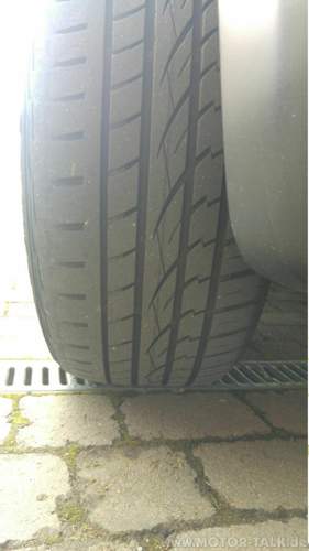

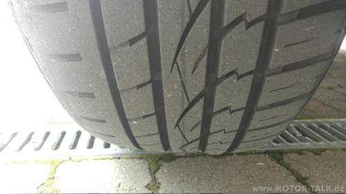

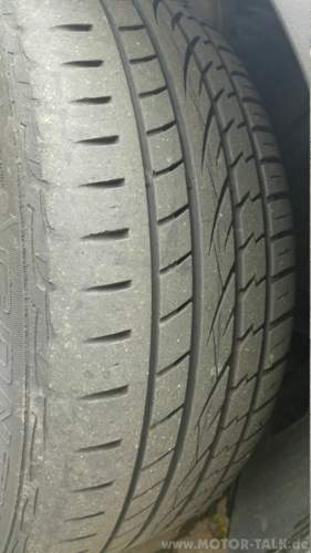

Liebe X5-Freunde,
vorab, sicher gibt es hier bereits viele Themen, die sich mit dem Bereich Reifen auseinandersetzen. Habe auch schon hier und in anderen Foren versucht, etwas zu meinem Problem zu finden, jedoch so genau bin ich nicht fündig geworden.
Habe meinen X5 jetzt seit 3 Wochen und rätsele über das Verschleißprofil meiner Vorderreifen (hoffe, kommt auf den Bildern gut raus). Laut BMW (habe mit zwei verschiedenen Niederlassungen gesprochen), ist es bei Run-Flat völlig normal, dass sie ganz außen abradieren. Laut 2 verschiedenen Reifenhändlern kann das nur Spur sein. Aber so extrem? Der ganze Reifen bis auf die äußeren 2 cm haben noch ca. 5mm Profil, auf der Außenkante habe ich Angst, dass bald das Gewebe durch kommt. Ist bei beiden Vorderreifen so, rechts noch etwas ausgeprägter als links. Hinten ist alles normal. Geradeaus fährt er, Lenkrad steht gerade. Der Vorbesitzer ist mit ca. 2,2bar gefahren, ich jetzt mit 2,6bar. Reifenkombination ist 255/285 Continental Contact Runflat, vorne DOT 2012, Laufleistung mit den Vorderreifen unbekannt.
Hat hier jemand ähnliche Erfahrungen?
Danke und Gruß
Bernd

Also die 2,2 Bar sind definitiv zu wenig, vor allem in Verbindung mit Runflats. Das Verschleißbild deutet zudem auf eine rasantere Kurvenfahrweise Deines Vorgängers hin. Bei zu viel Vorspur würde das Bild ähnlich aussehen, jedoch wäre die Verschleißfläche breiter, etwa bis zu 1/3 zur Reifenmitte hin und glatter und flacher ausgebildet. Dein Verschleißbild scheint an den Kanten recht rauh, kommt also hauptsächlich von der Kurvenfahrt. Ich würde trotzdem die Spur prüfen lassen, ggf. mal eine komplette Achsvermessung. So kann wenigstens im Idealfall der Spureinfluss ausgeschlossen werden. (Ein Tausch mit den Rädern der HA scheidet ja wegen 255/285 Kombination aus. Hier (HA) laufen, bedingt durch den Sturz und bei zu geringem Luftdruck eher die Innenkanten ab.)
Mit leicht erhöhtem Luftdruck will ich mal keine Empfehlungen aussprechen, da setzt man sich hier schnell in die Nesseln. Das muss jeder für sich entscheiden und seine eigenen Erfahrungen sammeln (bei mir gute), wird aber von verschiedenen kompetenten Stellen oft empfohlen.
Das ist das Ergebnis, wie schon mein Vorredner richtig gesagt hat, von zu wenig Reifendruck und zackigem Einlenken bei engen Kurven. Der X5 radiert dann die Außenkanten der Vorderreifen ab, während hinten genau das Gegenteil passiert, nämlich die Innenkanten abgefahren werden. Ähnlich, nur weniger deutlich, war das bei meinem auch. Ein höherer Reifendruck lindert das Problem aber schafft neue andere Probleme. Das Fahrverhalten auf der Autobahn wird dann schwammig, wenn man mit 3 bar fährt.
Ich kann drei Ratschläge geben:
1. Reifendruck vorn auf 2,6 bar bis 2,7 bar, hinten auf 2,5 bar
2. weniger zackig einlenken, also sanfter in Kurven hineinfahren
3. für Vorne zwei neue obere Dreiecksquerlenker kaufen mit -30" Schrägstellung, Kosten ca. 360,-€ pro Seite
Auch wenn dir diese Antwort keinen Trost spendet, aber dieses Profilbild ist beim X5 ( leider) normal, vor allem bei RFT.
Danke euch fuer die Antworten und Erklaerungsversuche.
Habe mir gestern 2 neue Reifen gekauft und die Spur einstellen lassen. War vorne wie hinten aus dem gruenen Bereich, aber nicht extrem.
Auch wenn einige mich steinigen moegen, mache ich gerade das Experiment mit vorne Semperit kein-RFT und hinten noch die Contis RFT. Bei den ersten 100km gestern habe ich noch nichts gemerkt, faehrt sauber, kein wackeln oder aufschaukeln.
Ein wenig komfortabler jetzt das ganze Fahrzeug. Berichte gerne weiter ueber das Fahrverhalten. Falls es sich doch noch negativ ergeben wird, werde ich hinten auch noch auf nicht-RFT gehen. Notrad hatte ich sowieso schon drin.

Ist bei mir auch so. Sogar noch schlimmer, weil ich die 275er vorne drauf hab. Bin dann auch zur Achsvermessung gefahren und es war alles völlig in Ordnung. Achtung, bei der Achsvermessung den Motor laufen lassen, sonst bekommst du das Lenkrad nicht in Mittelstellung eingestellt, kleiner Tip am Rande.

Unser hatte dies auch, konnte man fast kostenfrei beheben. Die oberen Querlenker Schrauben im eingebauten und voll belasteten Zustand lösen und wieder anziehen. Danach die Spur einstellen lassen. Wir hatten die 30° Lenker schon hier, waren aber dann unnötig.
kurzes Update: von der "Mischbereifung" vorne Nicht-RFT und hinten RFT merke ich gar nichts, auch keine Warnlampen oder ESP Eingriff hat es gegeben. Bin bisher mit der Kombination etwa 1.200km unterwegs, Sonne, Regen, Stadt und auch mal über 200km/h auf der Autobahn. Keinerlei Probleme. Etwas weicher als zuvor, fahre jetzt 2,6bar vorne und 2,4bar hinten. Würde es wieder machen auf dem Weg auf komplett Nicht-RFT.
