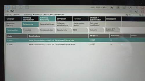

Leider sind bei mir seit einem Batteriewechsel die beiden Satelliten der vorderen EDC-Dämpfer nicht mehr ansprechbar (Flexray-Leitung nicht beschädigt). Damit dürfte das für mich persönlich leider nicht mehr in Frage kommen. Oder gibt es mittlerweile Spezialisten, die auch diese Satelliten wieder instand setzen können?
Da wird sich wohl nichts entwickeln. Dafür ist Flexray zu teuer, zu selten und zu aufwändig. Hast du mal das Steuergerät testweise getauscht, resettet, neu geflasht?
Grundsätzlich sind die 300 Euro für eine fachgerechte überholung ok. Allerdings werden gebrauchte Dämpfer um 250 Euro pro Stück gehandelt. Das heißt, ein neuer kommt auch nur auf rund 350 Euro.
@zessi001 schrieb am 28. Dezember 2021 um 14:45:09 Uhr:
Das EDC-Steuergerät im Kofferraum unter den Sicherungen? Das hatte ich ausgebaut und auf Feuchtigkeit / Korrosion etc. sichtgeprüft und auch mehrere Stunden vom Stromkreis getrennt. Steuergerät flashen übersteigt leider meine Kompetenz.
Aber wäre das wirklich denkbar, dass es am Steuergerät liegen könnte das die beiden vorderen Satelliten nicht erkannt werden, die beiden hinteren aber schon?
Und defekte Dämpfer ohne ansprechbare Satelliten dürften vermutlich auch nicht zu dem Kurs - wenn überhaupt- weggehen, oder?
Defekte Dämpfer, also mit defekter Elektronik kannst du entsorgen. Steuergerät ist günstig, da könntest du einen Tausch probieren. Das Steuergerät hat ja vermutlich 4 getrennte Transceiver, von daher könnten da 2 defekt sein. Ein Versuch ist es wert.

@zessi001 VDC Steuergerät ist gerade angekommen. Entsprechende Sicherungen gezogen, Steuergerät gewechselt, Fahrzeugtest+Gesamtfehlerliste gelöscht. Fehler leider weiterhin vorhanden: Keine Kommunikation mit den beiden vorderen Satelliten möglich.
Dann ist wohl ein neues EDC- Fahrwerk fällig...oder hast du noch weitere Ideen?
Gruß & schönes Wochenende

Grundsätzlich bin ich dabei ...aber: Ich habe nun das VDC-Steuergerät gewechselt und die hinteren Dämpfer wurden auch ohne Codierung - wie beim eigentlichen Steuergerät auch - erkannt, nur die beiden vorne wieder nicht.
Normalerweise würde ich ja sagen: Bei 245 tkm darf das mal sein, aber das nach einem Batteriewechsel 2 Dämpfer und 1 eFH die Grätsche machen, ist schon etwas spooky.
Ich muss nur jetzt mal schauen, was die beste Lösung ist. Nachher kaufen ich 4 neue Dämpfer und die vorderen 2 werden dann wieder nicht erkannt, weil es doch an einer nicht sichtbaren Stelle an der Flexray-Leitung lag... Daher zucke ich noch, ob ich nicht doch ein KW V3 einbauen lasse. Da kann dann wenigstens keine Elektronik kaputt gehen, da gar nicht vorhanden. Allerdings habe ich keine Ahnung, wie das Fahrwerk dann mit den ebenfalls elektronischen Stabis arbeitet...
