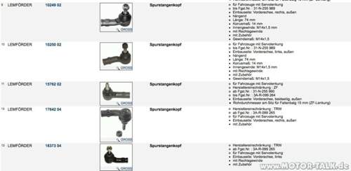

Ich habe jetzt bei 2 Dealern nachgeschaut, und beide haben seltsamerweise nur die komplette Spurstange im Programm. 😕
Von Lemförder je nach Ausführung 50 - 70 Teuronen.
mauuz  schau in das Jpg  da  sind  drei gerade  drinnen
hängend  und stehend    für  zf und trw
da  sind  die  Frgstll nummer  gelistet
Alder kuckst du in Schein  und  machst  vergleichen tun
hier in buuuunt und in Faaaarbeeee
Spurstangenkoepfe-vr6

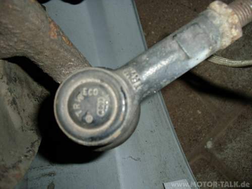

also für mich sind die dinger kerzen gerade war eben drausen und hab die linke mal fotografiert
fahrgestell nummer : WVWZZZ3AZTE1777..
Dsci0696
Die gehören da aber eigentlich nicht rein! Nur bei ZF-Lenkung bis Modell ´94.
öhm padmann  bis 31-N-255 989  sind gekröpft
trw lenkung  ab  3A R 099 265 sind  gerade
was heißt das jetzt für mich eric?

trw lenkung  ab  R 099 265 sind  gerade
öhm Ärisch, bei mir im Programm steht:
ZF = gerade
TRW = gebogen
kuckst du  tecdoc  webcat  zf lehmförderer
bild unten
3a z  komt  nach 3a r 099 265   also müsste es  lehmförderer TRW  17642 04 rechts  und 18373 04  links  sein
mit gekröpft meine  ich die gewinkelte  hängende uralte   ausführung
ZF geht nur  bis  3A R 099 264    die  sind   kerzengerade
die  trw  haben noch einen geringen winkel  zum Kopf  aber  nicht in der Lenkebene    da  haben wir  aneinander  vorbeigeredet
bitte noch mal überprüfen

Ja Eric, aber das sind die gebogenen, und keine geraden, das ist das, was ich schon die ganze Zeit sage!
ich hab T net Z als MJ und ich hab gerade und die du gesagt hast sind krum
