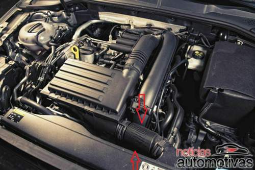

Besonders aufgefallen ist mir jedoch ein geplatzter/aufgebissener Schlauch im Motorraum. Ich habe leider nicht die Momentschnelle gehabt, davon ein Foto zu machen, aber ich habe ihn auf angehängtem Bild mal identifizieren können (das ist zwar nicht die gleiche Generation aber der Motorraum scheint mir ähnlich aufgebaut und ein Bild zum Motorraum des 2003er VW Golf Variant will mir Google einfach nicht ausspucken, hier der Link zum unbearbeiteten Bild: https://...oticiasautomotivas.com.br/.../...gen-golf-ford-focus-58.jpg).
Nicht nur läuft dieser Schlauch beim von mir gesehenen Golf rechtsseitig ins Leere, sondern er ist auch nur noch halb da. Ob das jetzt aufgeplatzt ist oder weggeknabbert wurde, dazu fehlt mir leider die Fachkenntnis. Fakt ist, dass im Mittelstück des Schlauchs oben ein Loch klafft, das die Gesamtoberfläche dieses Schlauchstücks fast halbiert.
Der Autokäufer sagte mir auf Nachfrage, dass dieser Schlauch lediglich Luft ansaugt und da der Schlauch ja eh ins Leere führe, wäre das jetzt auch egal ob die Luft aus der eigentlichen Öffnung oder aus dem klaffenden Loch käme und daher bedürfe das Ganze keiner weiterer Arbeit. Nun frage ich mich aber: Was für ein Schlauch ist das und muss man da wirklich nichts machen? Und soll dieser Schlauch überhaupt ins Leere führen, denn auf oben beigefügtem Bild eines neueren Golfs verbindet dieser Schlauch ja das Motorgehäuse mit etwas Anderem (wie ihr seht, bin ich absoluter Autoanfänger)? Wenn hier was im Argen liegt, würde dann ein reiner Austausch reichen oder ist das ein Zeichen, dass es grundlegendere Probleme am Auto gibt, die beispielsweise durch Überdruck diesen Schlauch zum Platzen gebracht haben oder die durch das Rumfahren mit geplatztem (und fälschlicherweise offenliegendem Schlauch?) entstanden sein könnten?

Es ist wie der Verkäufer sagt.
Es ist nicht ganz egal, dass er defekt ist, aber einen unterschied wirst du auch mit neuem Schlauch nicht merken.
Das Schlauchstück kann für wenig Geld erneuert werden.
Allgemein kann man aber den kompletten Motor wenig empfehlen.
Zwar ist wohl die letzte und beste Version dieses Motors verbaut, aber es macht mMn mehr Sinn, sich nach einem 1.6er Motor (aber keinen FSI) umzusehen.
Danke für deine rasche Antwort @JacK2003. Warum ist es nicht ganz egal, dass er defekt ist? Wie heißt denn dieser Schlauch? Und warum rätst du mir vom 1.4er generell ab?
Es ist generell so, dass ein Motor mit kalter Ansaugluft mehr Leistung generieren kann, als mit warmer Luft.
Wenn der Schlauch ganz ist, bekommt der Motor etwas kühlere Luft, da er mit defektem Schlauch warme Luft aus dem Motoraum ansaugt.
Das ist aber wie gesagt nur die Theorie, in der Praxis wirst du bei dem Motörchen keinen Unterschied merken.
Bei sparsamerer Ausstattung hat dieser Motor auch gar nicht diese 'Ansaugrohrverlängerung' zur Fahrzeugfront, sondern saugt immer Luft direkt aus dem Motorraum.
Ich würde das Teil 'Flexstück vom Ansaugrohr' nennen, einen genauen Namen weiß ich nicht.
Da wären wir auch beim Punkt, warum sich dieser Motor aus meiner Sicht nicht lohnt.
Mal abgesehen von vielen Problemen dieses Motors ( die bei deiner Version aber weitesgehend behoben wurden), hat er einfach keine Leistung und braucht trotzdem soviel kraftstoff, wie der wesentlich stärkere 1.6er Benziner.
Über die Probleme kannst du dich gerne selbst informieren, dazu gibt's hier Lesestoff für die nächsten Wochen.

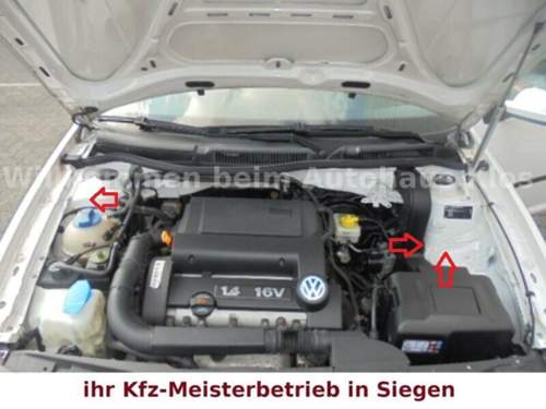

Okay, das werde ich machen. Danke für deine aufschlussreiche Antwort. Eine weitere Frage hätte ich da noch, wo wir gerade dabei sind. Die hinteren Seiten des Motorraums waren sowohl links und ganz besonders rechts auf den Nahtstellen verschweißt worden bzw. verpastet worden, konnte das nicht ganz erkennen. Besonders sauber bzw. nach Fließbandarbeit sah das nicht aus. Der Verkäufer sicherte uns aber zu, dass das werkseitig so gemacht werde. Ich kann mir aber nicht ganz erklären, warum VW sowas machen sollte und will natürlich vermeiden einen Kollisionswagen zu erstehen. Ich habe online ein Bild des Inserats gefunden mit leider niedrigaufgelöster Aufnahme des Motorraums. Die benannten Stellen sind wieder im angehängten Bild gehighlighted. Vielen Dank!
Motorraum-vw-golf-mit-hinweisen
Das ist Dichtmittel, wird auf verschweißte Stellen gestrichen und ich auch normal.

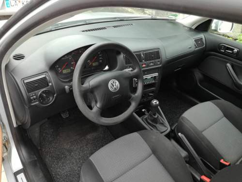

Verlebter Innenraum vorne
4 Fahrzeughalter
Gammel an beiden Schwellerenden vorne
Radio + Winterreifen kosten Aufpreis
Dachantenne fehlt
Die umfangreiche Garantie über 12 Monate ist defacto auch ein Witz. 12 Monate sollte solch ein Wagen auch ohne auffällige Probleme durchhalten.
Wie sieht der Wartungsnachweis aus, wenn das Scheckheft fehlt?
Der Wagen ist für so ein spätes Baujahr auch recht mager ausgestattet.
