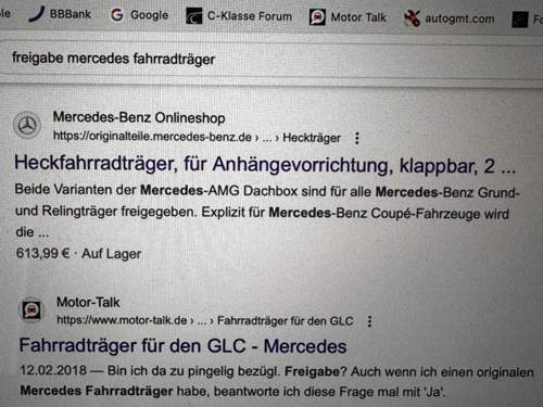

Hier ist ein Fahrradträger von MB freigegeben (sagt zumindest die Google Trefferseite):
https://...nalteile.mercedes-benz.de/.../a0008901700
Im Text lese ich aber nichts mehr davon. oder ich überlese es.
Bei den "üblichen Verdächtigen" wird eine Teilenummer benannt, eine explizite Freigabe fehlt aber auch dort.
https://shop.rosier.de/.../a0008901700?...
Ich würde dazu direkt mit MB Verbindung aufnehmen und bei einem Kauf (egal ob direkt bei MB oder woanders) die Freigabe der Nutzung bestätigen lassen. Wenn das nicht erfolgt dann fällt halt der Kauf bei denen auch aus.
EDIT: Die Freigabe betrifft tatsächlich nur die Dachbox, nicht den Träger... das ist ja wirklich interessant, dass einerseits von einer Freigabe gesprochen aber nirgendwo eine gegeben wird. Oder ist das mit der "ECE" Kennzeichnung erfüllt?
Google Treffer
