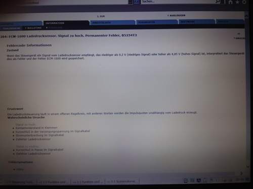

Ich hab ja das Problem mit dem Ruckeln/Abstoppen bei über 3000rpm.
Es gibt wohl ein Problem mit dem Ladedruckventil. (Siehe Bild)
Jetzt weiß ich da auch mehr und hoffe dass es das ist.
Diese Woche geht's da ran. Hat damit schon jemand Erfahrung? Wastegate ist das hier "Skandix Link", wenn ich mich nicht täusche. Sofern ich richtig verstehe ist da eine Membran drin. Ich denke, die sollte ich mal anschauen?
Aber da steht ja auch "-regulierventil" im Bericht, was ja das hier wäre "9155936"? Also das auch checken?
In anderen Quellen finde ich was zum Turbosteuerventil, was hat es damit auf sich?
Am einfachsten wäre wohl, wenn einfach der Sensor spinnt.

Du brauchst jemanden mit Vida. Das ist ein Flussfehler, ich habe es nachgeschaut, da kommen noch einige Sachen mehr in Frage. Die Dinger gehen doch fast nicht kaputt. Mit 12V kannst du es prüfen, es muss deutlich klacken. Im Fall eines neuen Ladedruckregelventil würde ich Pierburg kaufen. War Erstausrüster. Der Lambdafehler ist vermutlich aufgetaucht weil er irgendeine Regelgrenze erreicht hat. Da würde ich mir aber mal Gedanken machen, nicht das du gerade im Begriff bist deine Kopfdichtung zu schrotten (Weiße Zündkerzen). Sind denn wirklich alle Fehler gelöscht und keine Lampe an? Überprüfe doch mal wie plausibel der Wert ist, den der Ladedrucksensor anzeigt...wenn das hinhaut (normaler Luftdruck 1013hPa wenn der Motor aus ist) Kommt nämlich noch der Luftdruckmesser in dem MSG infrage. Und dann wird's eklig, denn gibt es nur mit neuem MSG! Beim Start werden die Messwerte Luftdruck verglichen...

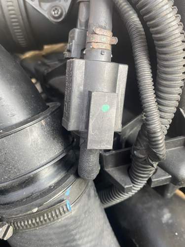

So habe heute oberflächlich reingeschaut.
Siehe Bilder 1 und 2 ist das Regulierventil, die Schläuche sehen schon übel aus, vielleicht nicht mehr ganz dicht?

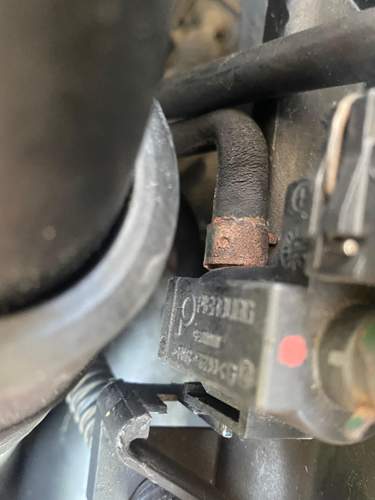

Bild 3 ist das Wastegate, der Schlauch daran sieht auch gut demoliert aus.
Am Ladedrucksensor konnte ich gut wackeln, also der hatte viel Spiel, soll das so oder sitzt der nicht richtig?
Ich bin davon ausgegangen dass die die ganzen Unterdruckschläuche bereits getauscht hast…
Die ganz ALLE ersetzen, werden alle mehr oder weniger so aussehen.
Ersetzen, dann mal abdrücken und schauen ob die Ladedruckschläuche noch in Ordnung sind. Die sind ebenso weit über 20 Jahre alt…
Also bevor du irgendwelche Ventile oder Blow off Ventile tauschst, wäre es weitaus zielführender die Schläuche anzugehen.

Ja das klackt bei 12V und die Bohrung, im Stift im Inneren, sollte auch die Kanäle wechseln. Volvo sagt auch, man kann das Ding säubern aber dann nicht, ohne es vorher wieder zu ölen, ausprobieren. Die Betriebsspannung des LDRV ist 12V. Die liegen auch "dauerhaft" an, wenn es voll angesteuert ist. Das Signal ist ein PWM Signal aus dem MSG. (Rechteck, gepulste Masse wenn ich nicht irre) Das Signal lässt sich auch messen, mit einem Oszilloskop oder Scopemeter. Allerdings ist es nicht einfach an das Signal zu ran zu kommen. Original wird von Volvo ein Adapter zwischen MSG und dem Wagen gesteckt, an diesem schnöden Adapter kannst du ohne die Isolierung der Kabel zu beschädigen oder sich Brücken bauen zu müssen, die Signale abgreifen. Gold wert sowas. Die Ladedruckreglung ist darüber hinaus ganz schön kompliziert und das Ladedruckregelventil und die elektr. Leitungen kannst du fast ausschließen. Das ist nämlich ein anderer Fehlercode.(ECM6800)
Falls du es trotzdem tauschen möchtest, schiele mal so in die Richtung Pierburg 7.22240.090, das sollte es sein. Der Luftmassenmesser ist ebenfalls eine grundlegende Komponente bei der Ladedrucküberwachung. Der sollte vielleicht auch nach 20 Jahren mal neu. Achtung dann aber nur Bosch.
ECM1600
Das Vida liefert einmal den Außenluftdruck und den Ladedruck. Die beiden sollten identisch sein wenn man sowas zum Prüfen zur Verfügung hat, (Zündung auf I). So jetzt lehne ich mich mal aus dem Fenster. Vida stimmt nicht mit dem Plan den ich habe überein. Darum mal jetzt Farbe und keine Nummer. Bei Zündung ein, sollten 5V am Stecker vom Ladedrucksensor zwischen Violett Weiß und Braun Schwarz 5V messbar sein. Klemmst du den Sensor wieder an, sollen wohl 1,96V zwischen Braun Schwarz und Weiß messbar sein. Allerdings kommt man ja dann nicht mehr so einfach dran weil der Stecker ja steckt. Auch hier wäre dieser MSG Adapter Goldwert.
