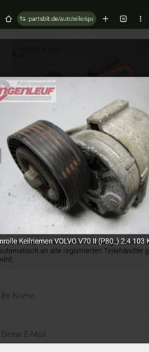

Also beide Spannrollen für dein Auto haben so eine Torx Aufnahme...habe mit deiner VIN geschaut. Und die ist nicht hinter der Rolle, würde ja auch wenig Sinn ergeben. Auf deinem Foto ist doch aber etwas hinter dem Riemen. Ein sehr dunkler Fleck...da kann man nichts rein tüdeln?

Den kann man doch einfach vorne an der Sechskantaufnahme entspannen.

Eine Torxaufnahme oder ähnliches gibt es bei dieser Variante nicht, wäre mir jedenfalls neu...
Und lösen tut sich da auch nichts, da man ja quasi Druck in Festziehrichtung gibt.

Genau das hatte ich schon probiert und ein Kumpel von mir und dessen Vater.
In welche Richtung muss ich den denn dann "drücken"? Richtung Heck oder? Das Ding ist halt, dass ich von oben komme und dann immer die Schraube rausgedreht habe.
Die Rolle drückt nach rechts in den Riemen. Also würde ich im Uhrzeigersinn versuchen zu entspannen. Auf dem Video das ich gepostet hatte sieht man das ganz gut.

Davon bin ich jetzt auch überzeugt. Dann muss ich beim nachschauen im Vida einen Fehler gemacht haben. Hm.
Genau, Uhrzeigersinn ist richtig. Andernfalls löst man die Schraube und fester als fest geht ja nicht.
Geht eigentlich auch total easy mit einer Hand, dann halten und mit der anderen den Riemen auflegen oder runternehmen. Aufpassen, nicht klemmen...
MERKE: wenn der Bolzen der Laufrolle nicht abgedeckt ist, gibt es auch keinen Torx oder gibt es Spanner mit beiden Varianten?

Ich würde sie noch ganz rausbekommen, muss ich jetzt wohl auch und wahrscheinlich gleich nen ganz neuen Spanner besorgen.
Schaden wird’s nicht. Und teuer scheinen die Spanner auch nicht zu sein.
Jetzt ist nur die Frage, welcher Spanner passt bei mir rein. Ich finde überall nur die mit der Torxaufnahme. Laut den ganzen Shops soll der in den Wagen passen.
Würde in dem Sinne wahrscheinlich den hier holen "Klick". Oder kann mir jemand einen anderen empfehlen?
Mein Kampf mit dem Keilriemen geht zu Ende. Heute kam der neue Spanner, direkt eingebaut. Problem war nur, da ist ja so wenig Platz, dass kein Schlüssel an die Nuss gepasst hat, musste für Abhilfe sorgen, indem ich eine Sechskant Schraube mit Mutter in die Nuss geklemmt hab um mit dem Schlüssel den Hebel wirken zu lassen.
