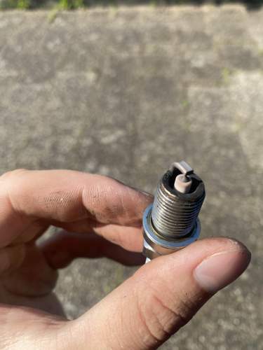

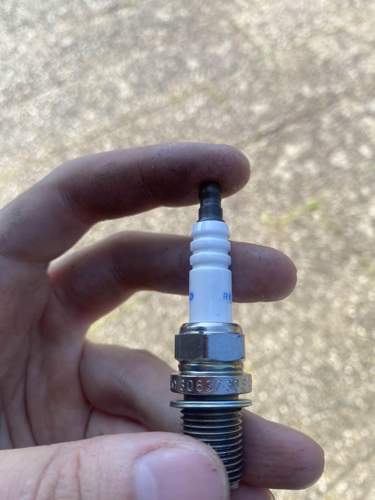

Ich hol morgen mal eine Kerze raus. Werde Bilder machen, aber woran erkenne ich den die richtigen Kerzen? Und welche müsste ich, im Falle, dass es nicht die richtigen sind holen? Wären es die hier: 8692071?
Das Sind die Richtigen und du erkennst eh welche Nummer drauf ist und das Logo.
Sonst kannst ja auch ein Foto hier reinstellen wenn du dir unsicher bist.
Du hattest doch die Motorkennung B5234T3...? Dann sind die Kerzen mit der Nummer 8692071 m.M.n. die richtigen. Die kaufe ich auch für meinen B5244T.
So, war dran heute. Es scheint so, als wären gescheite Kerzen drin. Original Volvo (Bild 1) sind sie auf jeden Fall und OEN ist 30637308 (Bild 2). Ich meine, dass das Turbo Kerzen sind.

Was ich gestern vergessen habe zu schreiben, jetzt sind die Kerzen bestimmt schon wieder eingebaut, der Elektrodenabstand soll zwischen 0,7mm und 0,8mm liegen. Sorry.
