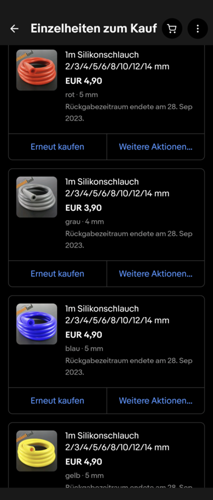

Frage zu den Schläuchen beim Ladedruckregelventil, haben die alle unterschiedliche OENs oder bestellt man da einfach mal und schneidet zu?
Die Unterdruckschläuche kannst vom Turbozentrum bestellen und die Ladedruckschläuche eigentlich nur mehr von do88.
Moin,
Habe diese hier benutzt. (Foto) In verschiedenen Farben, so kann jeder, sofort sehen, das dass richtig verschlaucht ist. Den grauen Schlauch habe ich für die Verbindung Bypass Verdichter und Ansaugbrücke benutzt.
https://ebay.us/m/YlTxhY
