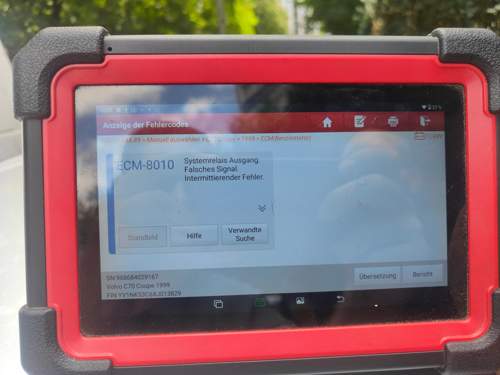

Nach kurzer Fahrzeit gehen bei mir die ABS- und Bremskreis-Warnleuchten an. Danach springt der Wagen in den Notlauf und verliert Leistung. Im Stand läuft der Motor unruhig, die Drehzahl schwankt etwas.
Manchmal lässt sich der Wagen nach dem Abstellen auch nicht mehr starten. Nach dem Überbrücken springt er aber wieder problemlos an – und danach funktioniert das Starten auch wieder ganz normal. Die Lichtmaschine habe ich bereits getestet, sie lädt.

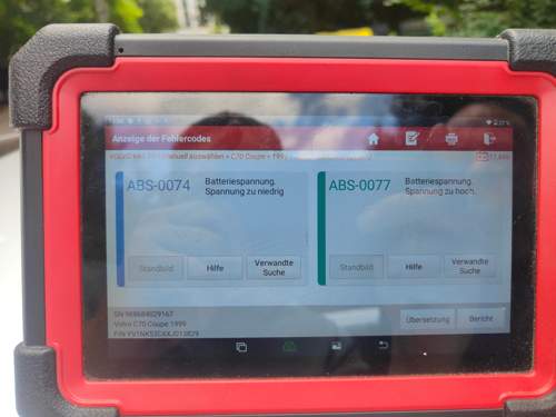

Hier die aktuellen Fehlercodes aus der Diagnose:
- ABS-0074: Batteriespannung zu niedrig
- ABS-0077: Batteriespannung zu hoch
- ECM-8010: Systemrelais Ausgang – falsches Signal, intermittierender Fehler

Info zum Fehlercode ECM 8010 Bild...
Schätze das sind Folgefehler:
ABS0074: ABS: meckert wegen zu geringer Bat.Spannung (mehr als 210ms unter 9,9V und unter 20km/h) Ursache; Kontaktwiderstände und Störungen in Kabel und Anschlüssen. Drehstromlichtmaschine fehlerhaft.
ABS0077: ABS meckert wegen zu hoher Bat.Spannung (für ca. 0,5ms ca. 19V) Ursache; Ladesystem überlädt.
Ja da hast du sicherlich recht, allerdings geht es mir bei so einer Messung darum ob überhaupt ein Widerstand messbar ist, wie hoch wäre mir da erstmal egal. Alles über 0 deutet auf ein masseproblem hin. :)
Auch das kurzzeitige Überladen deutet uU auf eine schlechte ( zeitweise ) Masseverbindung hin…
