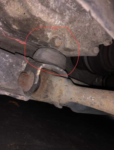

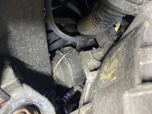

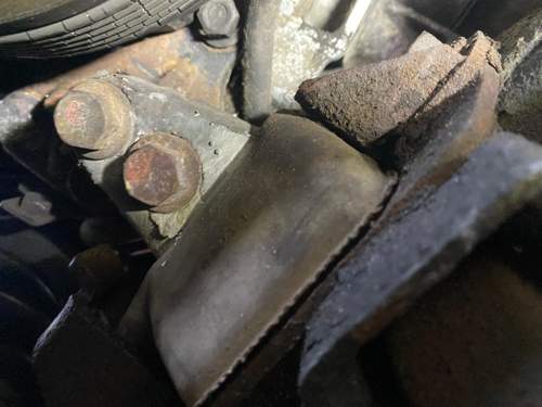

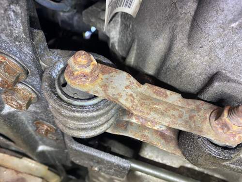

So ich war heute beim Kumpel und dessen Vater, die beide mehrere Triumph Oldtimer haben. Also grundsätzliches Schrauber Know How ist da. Bewertung vom Vater ist, dass der Wagen wieder einwandfrei rund läuft. Hat mir ein bisschen was erklärt und gemeint, den Wagen zu behalten.
Des weiteren haben wir die Motorlager angeschaut, die wir so anschauen konnten (siehe Bilder). Neu sind sie bei 27 Jahren natürlich nicht mehr, aber grottenschlecht unserer Meinung auch nicht. Lager oben habe ich nicht fotografiert, ist aber vergleichbar mit den anderen, noch sehr fest und Motor kippt ja auch nicht.
Auf dem einen Bild ist noch der Keilriemen zu sehen, der wird noch von meinem Onkel getauscht. Deshalb nicht wundern.
Ich denke es wird kein Wartungsfreies Auto sein, aber das was kommt, werde ich selbst machen können.

Getriebestütze kannst du recht einfach tauschen; Auch das Lager auf der Seite rechts unten beim Schwingungsfdämpfer; das größere Motorlager ist etwas schwieriger, macht aber auch am wenigsten Probleme.
Alle Lager gibt es im Nachbau, die meist equiv. zu den Originalen sind. Ich hatte mal an einem 850 mit hoher km Leistung alle Lager getauscht, das merkt man dann schon deutlich!
Punkt 1: die Lager sind nach 27 Jahren fritte. Mach dir Neue rein und du hast wieder lange Ruhe. Es gibt denke ich zwei Hydrolager, einen Getriebeknochen, das Motorlager rechts an der Antriebswelle quasi, und nich eines an der Spritzwand sowie die Drehmomentstütze.
2. vergiss bitte den Onkel. Wenn der schon so abwertend über einen Volvo (als Volvohändler) spricht, wird auch seine Arbeit an selbigem Auto dementsprechend sein. Der könnte mich mal kreuzweise und dem würde ich mein Auto nicht anvertrauen.
Es gibt einen relativ einfachen Check um zu schauen ob die beiden Hydrolager platt sind, und das werden sie sicher nach 27 Jahren sein, wenns noch die ersten sind.
Das sind die beiden großen Motorlager die Flüssigkeitsgefüllt sind.
Lenkung nach links einschlagen und dann siehst du im vorderen linken Radkasten wo der Querlenker am Hilfsrahmen festgeschraubt ist, die Unterseite des Getriebes. Abstand Gummipuffer zum Hilfsrahmen sollten etwa 1cm betragen. Wenn der Puffer schon auf dem Hilfsrahmen aufliegt, sind die Motorlager platt.
Wenn austauschen, dann alle Lager, das sind:
2x Hydro
2x Drehmomentstütze oben und unten, wobei die obere Stütze an der Spritzwand auch noch ein Lager hat, das wird gern vergessen.
1x Motorkissen Beifahrerseitig unter der Riemenscheibe.
Austausch ist keine Raketentechnik, Hebebühne und Getriebeheber sind aber von Vorteil, wenns um die Hydrolager geht.
