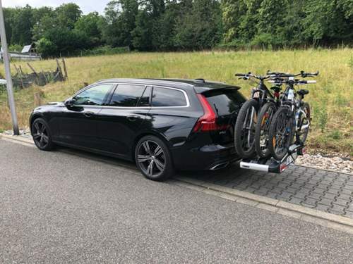

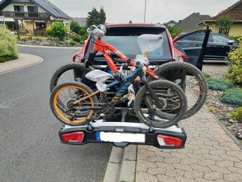

Also bei mir passen 2 Ebikes mit 2,8er Reifen drauf und das Rad vom Junior. Habe leider gerade kein Beispielbild zur Hand.
Allerdings habe ich den Träger direkt von Thule (welche ja baugleich sind).
PS. Schickes Bike 😉
20190405-205818
2 Cubes auf dem Thule
Heckträger
Cubes

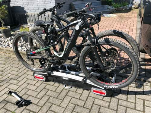

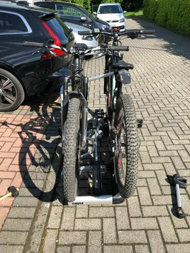

Ich hab mir gebraucht den Thule 929 gekauft.
Hier verschiedene Bilder mit Specialized Levo und Lapierre Overvolt bzw mit Bulls Kinder Bikes.
+2
Habe keine Bilder, kann aber sagen, dass sich auf dem faltbaren Träger wunderbar 2 Townie Go! befestigen und transportieren lassen. Den Akku lasse ich raus, dann passt es auch mit der Last.
Der faltbare Träger ist genial, am Zielort einfach zusammenklappen und in den Kofferraum packen oder sogar mit ins Hotelzimmer nehmen.

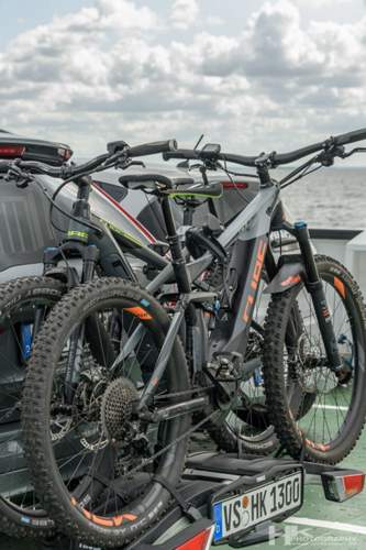

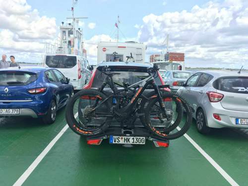

Vielen Dank für die tollen Fotos, mittlerweile ist es mir auch gelungen unsere zwei Bikes ordentlich zu verstauen, ist reine Übungssache.
