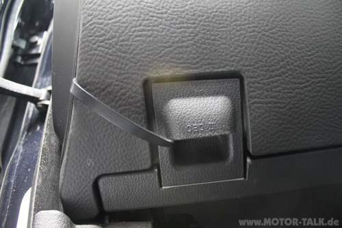

Hallo allerseits,
also wenn ich das richtig verfolgt habe, wird die Kiste z.B. Einfach an x beliebiger stelle in den canbus (ODB Stecker) gesteckt! Es wurde auch schon erwehnt das der freundliche mit Sicherheit nicht einen Freudenausbruch bekommt wenn er die Kiste entdeckt!?
Wie is es wenn mal ein Unfall ist, wie ist es mit der Dekra (unfallsachverständiger), hat die Kiste ne e nummer?
Eine e-Zulassung wird vermutlich nicht vorliegen.😰
Ich habe keinen Hinweis auf der Box gefunden, aber die Zulassung würde vermutlich zu hohe Kosten verursachen. VolvoTech hat sich aber bemüht Anschlußversionen anzubieten, die lediglich gesteckt werden müssen. Die genialste Version ist meiner Meinung nach die aktuellste, für den "ODB II" Servicestecker. Zum rückstandslosen Ausbau brauche ich ca. 20 Sekunden, dafür bleibt aber im Betrieb ein Stück Kabel sichtbar (siehe Fotos). Ich werde es so lassen und die Box mit Kabel zur Inspektion entfernen, dann gibt es da auch keinen Stress. VolvoTech sieht aber eine unsichtbare Installation vor, welche ich bei wärmeren Temperaturen noch genauer betrachten und evtl. umsetzen werde.
Alle Funktionen habe ich nicht aktiviert, aber die Spiegel Anklappfunktion und die Fernstartfunktion der Heizung finden Verwendung. Fenster- und Schiebedachöffnung sind nur für den Sommerbetrieb programiert. Wäre ja auch blöd, ausversehen alles am verschneiten Auto zu öffnen. 😁
Firmware v8.24 ist bereits verfügbar. Die scheinen also permanent zu aktualisieren.
Gruß Manfred, der jetzt erstmalig über die e-Zulassung nachdenkt.
