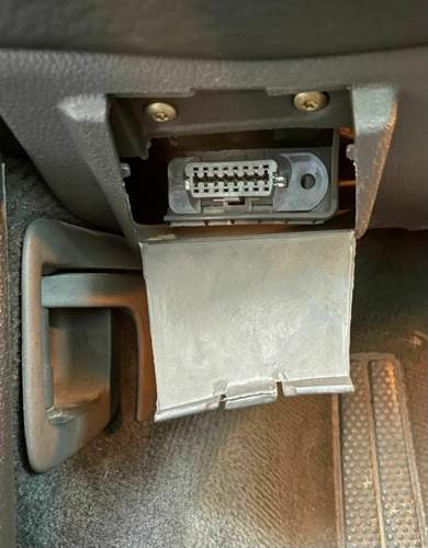

Hallo zusammen... ich interessiere mich auch für den CFE, um meinem V70 von 2004 ein paar neue Tricks beizubringen. Gibt‘s denn nur noch die ODB-Variante oder auch noch die Version, die ich hinten im Kofferraum (habe RTI) verschwinden lassen kann?
oder passt das Ding so, dass die Klappe geschlossen bleiben kann?!
.jpg
Nein, die Klappe geht dann nicht mehr zu.
Das ist Murks... gibt‘s noch irgendwo die „alten“, für den Kofferraum? Habe bei mir auch das RTI verbaut gehabt, dass wäre mir dann die saubere Lösung.
Ich habe einfach die zwei Schrauben des OBD-Port-Trägers ausgedreht und quasi den Port samt Extender "lose" drin liegen lassen. Dahinter scheint irgendeine Art von Verstrebung zu sitzen, die das Ganze nicht weiter rein rutschen lässt, man kommt also immer gut dran
Ok... dann geht auch die Klappe zu?
Hab jetzt auch einen bestellt. Mal sehen ob er im 2009er S60 oder 2012 XC90 zum Einsatz kommt. Wäre cool wenn die OBD Klappe zugeht...
@RSchally schrieb am 28. November 2020 um 18:59:46 Uhr:
Ja, dann gibt es mit der Klappe keine Probleme mehr.
