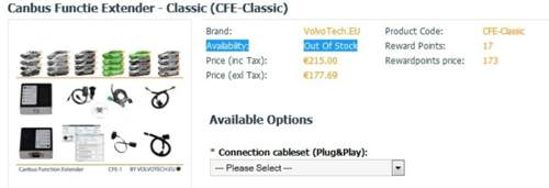

Warum das Kabel in der Konfiguration zur Bestellung nicht mehr auswählbar ist verstehe ich auch nicht, wird aber vermutlich ein Fehler auf der WEB-Seite sein. Frag doch mal per Mail an was die zu Deinem Problem sagen. Das Kabel allein ist jedenfalls
bestellbar
Für die Box selbst wird aber z.Z. angezeigt:
Availability: Out Of Stock
Manfred
Out-of-stock
Lt. Mail von Bob soll der CFE Classic ab nächster Woche wieder verfügbar sein! 🙂
