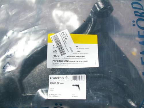

Ich hab jetzt mal bei skandix reingeschaut, die haben nix von lemförder sondern nur volvo, trw und heyd. Letzteres sagt mir gar nichts.
🙂 Guckst Du Bild - sucht Du Nummer 😉

Cool, dann hat mein Post ja auch etwas genutzt :-), das freut mich. Jetzt muss ich nur noch den ganzen Lemförder Plunder bei Skandier bestellen, 2 Tage Arbeit investieren und gut ist. (auf die Hinterachslager freue ich mich besonders)

Melde dich bei Daparto an, gebe die Schlüsselnummern ein und suche die Teile von Lemförder raus.Ist echt die günstigste Alternative! Wie volvo850xx schon geschrieben hat.Bei der Hinterachse muss du ein wenig suchen bis du die Teile gefunden hast. Achslagerung Hinterachslagerung/Aufhängung unsw. Danach suchen!Du kannst auch Versandkosten sparen wenn du alles von einem Anbieter bestellst.Nimmt ein wenig Zeit in Anspruch aber du kannst die Sachen alle im Warenkorb sammeln und nachher löschen was nicht passt mit den Anbietern.Ich habe da bis jetzt nur gute Erfahrung mit gemacht.Und wenn du mit Paypal zahlst sind die Teile bei einigen Anbietern schon nach 2 Tagen geliefert.
Was etwas komfortabler uns "sicherer" ist was die Teilenummern angeht bei Skandix die Teilenr aussuchen und damit dann bei Daparto direkt suchen. So mache ich es fast immer seltenst schaue ich zur Kontrolle noch im VIDA rein falls die TN nicht gelistet ist.
Ich hab mal geschaut, in der Summe sind die Unterschiede nicht riesig. Ich hab jetzt aus Komfortgründen alles bei Skandix bestellt und Mwst bereinigt in die Schweiz liefern lassen. Morgen werden Querlenker, Koppelstangen und Spurstangenköpfe ersetzt, übermorgen wird dann die Geometrie eingestellt.
