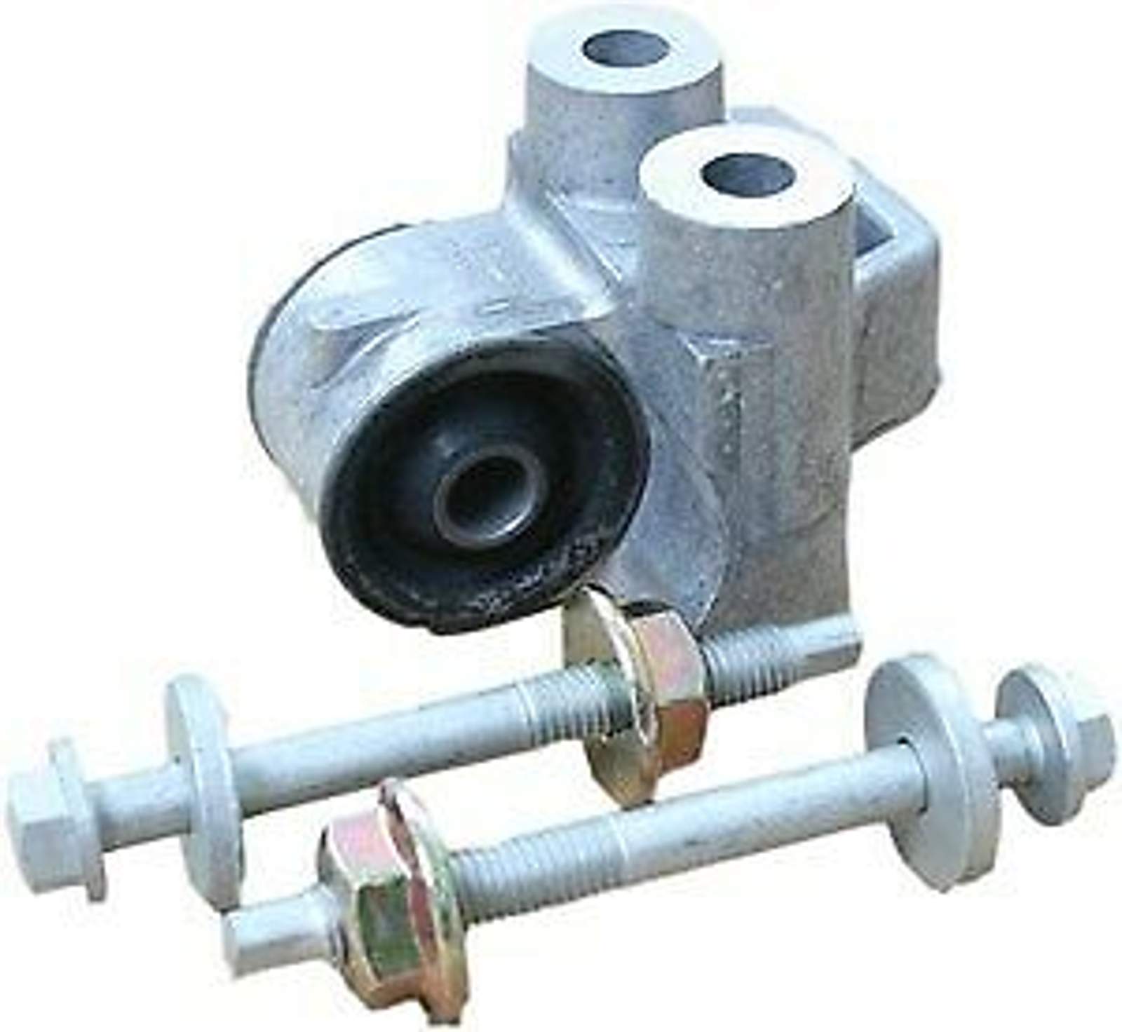

Da es sehr oft Werkstätten gibt die es nicht wissen da man bei unseren Elchen sehr wohl hinten die Spur eingestellt wird habe ich diesen Auszug aus dem VADIS angefügt.
Bei der Spureinstellung sollte man auch erst hinten anfangen sonst wird es ein Katz und Maus spiel bis das Fahrzeug wieder gerade aus fährt.
Die Spur wird über die 2 inneren Buchsen eingestellt die jeweils mit 2 Schrauben befestigt sind.
Hier ist ein Bild von dieser Buchse: [bild=1]
Wird eine oder beide dieser Buchsen ausgewechselt muss die Spur neu eingestellt werden.
