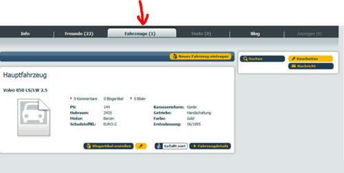

1.) Austausch des Kühlwasser-Sensors (= rechts unterhalb Thermostatgehäuse-Deckel) ;-)
schweigers96 User ist online Info Freunde (0) Fahrzeuge (0)
Hat der 850er ausch irgendein Bau-/Modelljahr 😉
