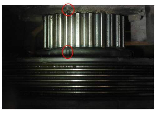

Hier 2 Bilder wo man sehen sollte wie die Markierungen zeigen sollten.

Danke. Die Bilder helfen mir sehr. Ich seit echt ein Klasse Team. Ich schätze eure Hilfsbereitschaft sehr !
@scutyde schrieb am 5. Februar 2018 um 19:22:55 Uhr:

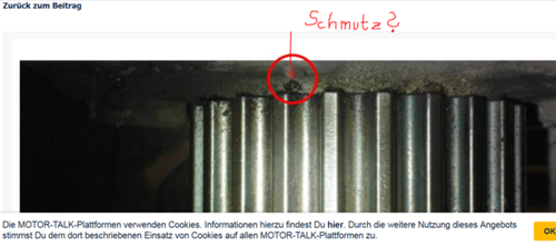

.. wie immer ... sehe da nix (Kerbe od. ähnl.) auf Bild2 🙁
Ist rot eingekreist. Siehst du die Markierungen nicht?
Christian, wenn die KW auf Markierung steht, wo befindet sich eigentlich in dem Moment der Kolben im 1. Zylinder ?
@Erwachsener schrieb am 5. Februar 2018 um 21:57:41 Uhr:
Das ist ja mein Problem :-/ ... sollen dort nun Kerben od. Sowas sein ?
Vor einiger Zeit, in Doc Rob's u-tube sah man die Einkerbungen deutlich, am Ende/Rand zweier beachbarten Zähne.
Schmutz
Ca. 8-10° vor OT

Guck noch mal scharf hin. Nicht von dem dunklen Fleck irritieren lassen. Weiter oben auf dem Foto, noch innerhalb des Kreises, siehst du eine längliche Erhebung im Material, senkrecht stehend.

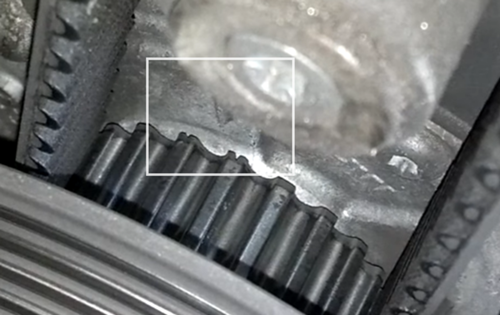

Die 2 Zähne nebeneinander haben je eine Kerbe, dazwischen muß der "Buckel" vom Gehäuse stehen 😛
Zahnriemenrad Kurbelwelle Markierungen
@smartyyiii schrieb am 7. Februar 2018 um 00:29:44 Uhr:
Jo, eindeutiger geht nicht, Danke ! Soooo kennt man das (von Doc Rob) 😉 - Aber ... neben dieser Zähne-Markierung gäbe noch die "Senke"-Markierung.
Ja und die ist am schönsten zu erkennen;=)
