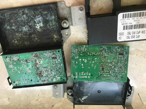

ich war heute beim Bosch gewesen, sie haben mir gezeigt, dass die beiden Steuergeräte komplett im Eimer sind, siehe Fotos unten.
mit Bestrommung haben sie auch geschafft, allerdings hat mir der Mitarbeiter erzählt, dass es insgesamt 6 Motoren gibt, und ich habe sowieso den falschen Motor erwischt, der Richtiger sitzt irgendwie wo anders unten, bei der Frage wo genau konnte er mir nicht sagen, da der andere Mitarbeiter gemacht hat und nicht da ist.
Bosch hat mir geholfen den rechten Sitz "manuell" einzustellen, damit ich vernünftig sitzen kann, da die neuen Steuergerät sehr teuer sind (400€) habe ich erstmal nicht weitergemacht, ich werde denn einen gebrauchen bestellen und einbauen. Mit Komponentenschutz hat der Mitarbeiter mir gesagt, dass das Steuergerät sowieso nur die Seite und nicht Fahrgestelltnummer speichert, wenn man die richtige Seite kaufen kann, ist eventuell kein Problem mit Komponentenschutz.
Das ganze kostet mir 160€ damit man wieder vernünftig sitzen kann, der Sitzt wird jetzt auch nicht mehr beweglich, bis ich ein gebrauche gefunden habe.

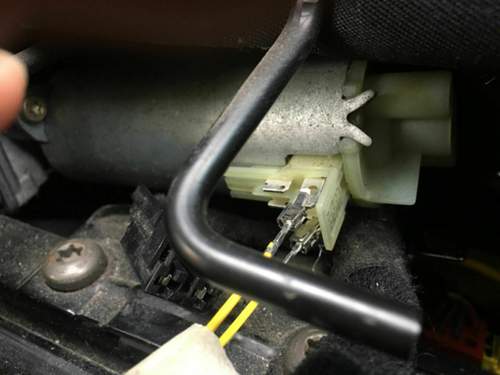

Vielleicht kann einer mir sagen, welche Motor ist der richtige für vorne/hinten zuständig ist, der an der Seite am Schalter ist nur für hoch und runter zuständig
Motor an der Seite, nur für hoch und run
Beiden Steuergeräten sind kaputt
So wie es aussieht ist das der Motor für die Höhenverstellung. Der für die Längsverstellung sitzt mittig unter dem Sitz. Fahr den Sitz ganz hoch , dann kommst du besser dran.
Die Leiterplatte sieht ja toll aus. Da kann mal sehen was Wasser für einen Schaden anrichten kann.
Deine Aussagen mit dem Komponentenschutz treffen nicht ganz zu. Wenn Du gebrauchte aus der Bucht kaufst wird der Komponentenschutz in deinem Auto auf alle Fälle aktiv. Die Sitze kannst du aber trotzdem fahren. Nur Memory geht dann nicht.
Wo Du aufpassen musst ist die CAN Bus Adresse. Der Beifahrersitz hat die 36 und der Fahrersitz die 6. Die Steuergeräte für die Beifahrerseite sind kaum in der Bucht anzutreffen. Man kann aber auch eines von der Fahrerseite einbauen, musst dann aber dafür sorgen, das man die Adresse umprogrammiert. Das wurde schon öfters beschrieben, wollte nur noch mal darauf hinweisen.

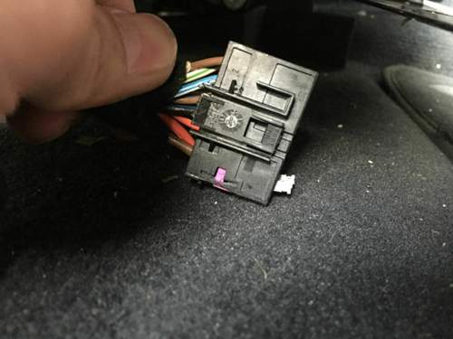

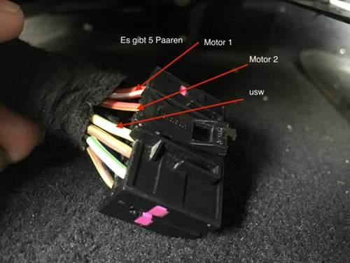

Ich habe den Steuergerätstecker hier fotografiert, vielleicht kann mir jemand sagen, wie der Schaltplan vom 3 Motoren aussieht, damit ich richtig anschließen kann und den Motor nicht kaputt mache?
Also immer ein Motor besteht: eine vordere Seite und eine hintere Seite?
Bild1: vordere Seite
Bild2: rückseite
Img-9940
Img-9915
Wenn ihr mir nocht helfen könnt, gibt es irgendwo eine/n Schaltplan/Pinbelegung wo ich selber schauen kann? Wäre schön wenn man weiss welche Farbe für welche Motor zuständig ist!
Es hat sich erledig, ich habe selbst rausgefunden, durch immer wieder ausprobieren habe ich dies Kombination gefunden .Wenn jemand auch Interesse hat:
vorne und zurück fahren: WeßGrün-GrauGelb
Hoch & Runter: GelbGrün-Blau
Thread kann zugemacht werden, danke an alle
